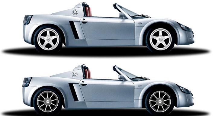

Ik moet het even navragen als er interesse is, maar ik *denk* dat ik deze in Speedster maten zou kunnen leveren: (in alle mogelijke kleurcombo's dus ook in rood :D)
Hoi,
heb je wat meer gegevens over die tweede velgen.
Merk
type
gewicht
prijs
Bedankt Marcel.
YvoTuk
Berichten: 733
Bericht door YvoTuk »
goed, Azev type U, 7.0J x 17 voor en 8.0Jx17 achter.
Standaard prijslijstprijs voor een zilverkleurige velg (ik heb er nog niet over onderhandeld) 1116 Euro ex de BTW.
Eventuele andere kleuren dan lichtgrijs in overleg tegen een meerprijs van 200 Euro ex
Op de gewichten kom ik terug.
