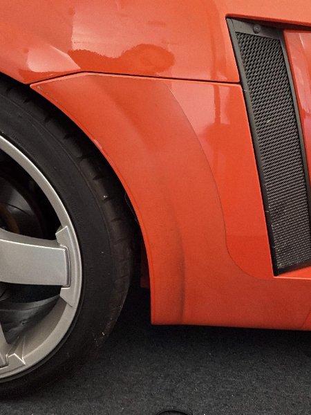

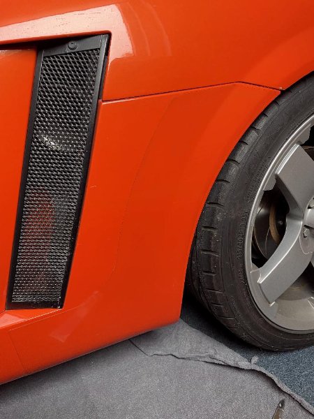

Kleine update: perfect gelukt om de folie op te knappen.
Uiteindelijk met Commandant Cleaner M4 gepoetst en werd weer helemaal helder (Tube 6,99 bij de Gamma). Daarna voor de bescherming nog even in de was gezet (AutoGlym Extra Gloss protection), maar veranderde niks aan de look.
Zie voor en na foto (ene kant stond zon op, auto lijkt daarom roder, maar is uiteraard dezelfde auto.. Wellicht handig voor iemand anders om te weten..
