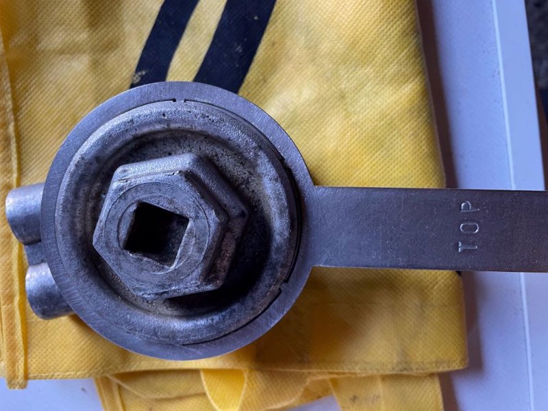

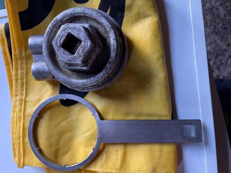

Heb de tool ondertussen binnen, maar wat schetst mijn verbazing: past niet over de dop.
Had van exmantaa ooit eens een reservedop/ sandwhichplate & behuizing gekocht en daarmee precies hetzelfde natuurlijk, maar kon dan kijken of ie zonder dop wel paste: ook niet eigenlijk. Dan scheelt het niet veel en door de tandjes af te schuinen met een vijl en een beetje bij te vijlen rondom, past ie als een potje.
Dan nog steeds mijn probleem niet opgelost, want ik wil juist de behuizing ermee vasthouden, terwijl de dop erop zit, zodat ik de dop los kan draaien, zonder dat de rest meekomt.
Gelukkig een handige vriend met een draaibank. De tool in het midden uitgedraaid totdat deze over de dop past, omdat de behuizing beetje taps "richting breder" wegloopt heb je dan toch nog volop grip. Ook nu weer de tandjes afgeschuind, zodat de tool een "top-side". Helemaal blij mee

the-duke schreef: 21 okt 2022 15:54 Heb de tool ondertussen binnen, maar wat schetst mijn verbazing: past niet over de dop.
Gelukkig een handige vriend met een draaibank. De tool in het midden uitgedraaid totdat deze over de dop past, omdat de behuizing beetje taps "richting breder" wegloopt heb je dan toch nog volop grip. Ook nu weer de tandjes afgeschuind, zodat de tool een "top-side". Helemaal blij mee![]()
Helaas erg druk nu met andere zaken, maar hopelijk nog voor de eerste pekel een keer tijd om naar OPC Oosterhout te gaan voor een filterwissel.
Ik heb pas ook zoon tool besteld bij delage speedster en die paste ook niet.
Die zal wel bij dezelfde fabrikant vandaan komen .
Ik moest hem ook bij vijlen en dan paste hij redelijk
een tooltje om tegen te houden met het oliefilter losdraaien zou perfekt zijn, goed idee!

Smiley :
De originele tool (KM-6264), zie er als volgt uit: (en kan dus alleen gebruikt worden als de dop eraf is)
Heb alles bekeken, ook om de tool te splitsen in 2 of meer delen, met draaipunten etc., maar dan krijg je hem er op geen enkele manier in met meer dan 2 tandjes, ergo dan blijft er niks over om kracht mee te zetten.
Hmm, ben dan benieuwd naar een plaatje.ik heb ook wel eens een variant met de helft van het ronde deel gezien.

Heb dit tooltje al een paar jaar geleden gemaakt. Had al eens gepolst voor een groupbuy, daar kwam slechts één reactie op.
Dus toen maar besloten zelf iets te fabriceren. Je kan hem ook ‘omflippen’ (als een pannenkoek bedoel ik
Zodoende kan je altijd wel een positie vinden wat goed uitkomt, zelfs met een M62 compressor erop.
Als iemand de foto permanent kan laten zien ipv alleen dit linkje…be my guest.

Even een vraagje..S. Gonzales schreef: 23 okt 2022 18:30 Heb dit tooltje al een paar jaar geleden gemaakt. Had al eens gepolst voor een groupbuy, daar kwam slechts één reactie op.
Dus toen maar besloten zelf iets te fabriceren. Je kan hem ook ‘omflippen’ (als een pannenkoek bedoel ik)
Als iemand de foto permanent kan laten zien ipv alleen dit linkje…be my guest.![]()
Als je met deze tool (zelfde probleem heb ik met de mijne, alleen de mijne heeft nog een langere arm, dus nog sterker effect) iets op moment vast wilt zetten, hoe weet je dan op welke stand je momentsleutel moet staan? Door de toegevoegde armlengte, heb je meer moment dan dat je op de sleutel instelt, ik zie zo even niet hoe ik dat nauwkeurig kan bepalen / berekenen.
