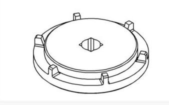

Heb de tool ondertussen binnen, maar wat schetst mijn verbazing: past niet over de dop.
Had van exmantaa ooit eens een reservedop/ sandwhichplate & behuizing gekocht en daarmee precies hetzelfde natuurlijk, maar kon dan kijken of ie zonder dop wel paste: ook niet eigenlijk. Dan scheelt het niet veel en door de tandjes af te schuinen met een vijl en een beetje bij te vijlen rondom, past ie als een potje.
Dan nog steeds mijn probleem niet opgelost, want ik wil juist de behuizing ermee vasthouden, terwijl de dop erop zit, zodat ik de dop los kan draaien, zonder dat de rest meekomt.
Gelukkig een handige vriend met een draaibank. De tool in het midden uitgedraaid totdat deze over de dop past, omdat de behuizing beetje taps "richting breder" wegloopt heb je dan toch nog volop grip. Ook nu weer de tandjes afgeschuind, zodat de tool een "top-side". Helemaal blij mee :D
Helaas erg druk nu met andere zaken, maar hopelijk nog voor de eerste pekel een keer tijd om naar OPC Oosterhout te gaan voor een filterwissel.

Nee, hebben ze niet en nooit gehad en die originele tool kan je alleen gebruiken als de dop er al af is / komt in de plaats van de dop.

the-duke schreef: 21 okt 2022 15:54 Heb de tool ondertussen binnen, maar wat schetst mijn verbazing: past niet over de dop.
Ik heb pas ook zoon tool besteld bij delage speedster en die paste ook niet.
Die zal wel bij dezelfde fabrikant vandaan komen .
Ik moest hem ook bij vijlen en dan paste hij redelijk :roll:
een tooltje om tegen te houden met het oliefilter losdraaien zou perfekt zijn, goed idee!

Smiley :
ik heb ook wel eens een variant met de helft van het ronde deel gezien.
Hmm, ben dan benieuwd naar een plaatje.
De originele tool (KM-6264), zie er als volgt uit: (en kan dus alleen gebruikt worden als de dop eraf is)
Heb alles bekeken, ook om de tool te splitsen in 2 of meer delen, met draaipunten etc., maar dan krijg je hem er op geen enkele manier in met meer dan 2 tandjes, ergo dan blijft er niks over om kracht mee te zetten.
