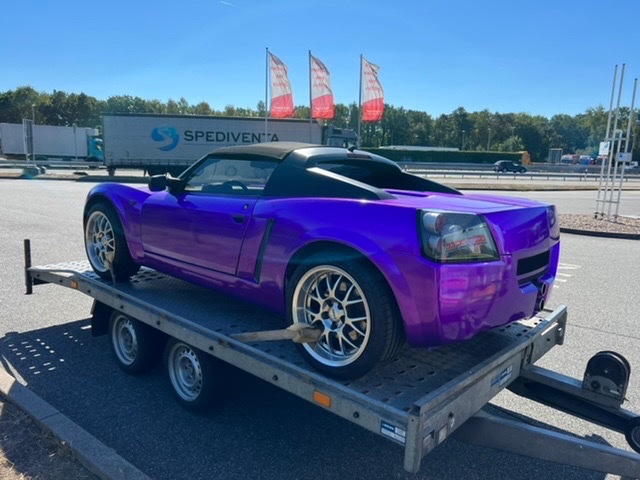

Aankomende donderdag ga ik een speedster bekijken in Duitsland, hij is paars gewrapt, dus de lak eronder zal niet in de beste staat zijn.
Verder zou het druklager defect zijn, volgens de verkoper kost de reparatie 1800€, ik ga dit zelf doen en eventueel gelijk de distributieketting erbij doen.
Is er nog een lijst met punten waar je op moet letten voor een aanschaf van een speedster. Heb in 2015 een speedster aangeschaft die toen opnieuw gelijmd was vanwege schade, maar keurig gedaan.
Deze auto ga ik bekijken.
Gerade bei #eBayKleinanzeigen gefunden. Wie findest du das?
https://www.ebay-kleinanzeigen.de/s-anz ... nt=app_ios
Groetjes Nelson
Groetjes Nelson

In de advertentie staat dat de wrap dient om slecht bodywerk weg te werken, dus als het paars je bevalt, zeker zo laten.
Eronder zou zilver moeten zijn. Hij ziet eruit of alle delen eraan zitten. Alleen de modderbeschermers achter ontbreken.
Je zou kunnen kijken of de achterclam echt wel zilver is. Als dat een andere kleur is, is er meer gebeurd dan alleen slechte lak.
Top. Bedankt. Zag dat de motorruimte van binnen wel een zilveren rand zit, als is er wel osmose te zien op de rand.

Ja zeker, zoals je ziet ben ik de folie eraf aan t halen.
Over 3 weken voor de keuring rdw.
Daarna uit elkaar halen, bak maken en misschien nog een paar dingen, spuiten en in elkaar zetten . Dan zij we wel weer aan april

Daar zit nog wel werk aan zo te zien!
Veel succes, leuk om te volgen!
Heb je de "spatlappen" aan de achterzijde er ook bij? Mij viel eerder al op dat deze niet gemonteerd waren.

Ja is nog een klusje, gelukkig is m’n broer autospuiter.
Spatlappen, originele velgen, Hardtop, Opel gril voorbumper zit erbij.
Zal binnenkort ff topic openen waar t te volgen is.
