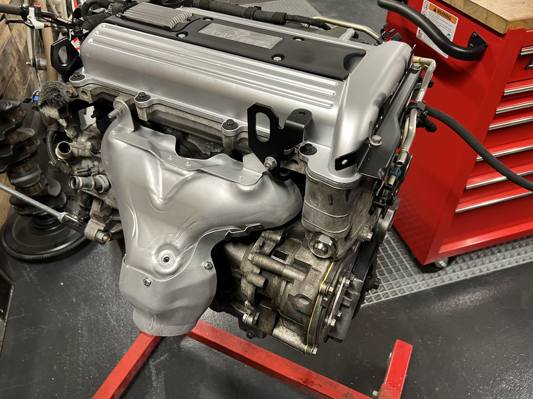

Geplaatst: 30 okt 2022 7:22
door Nelson87
Afgelopen 3/4 weken de distributieketting vervangen, druklager, brandstof filter, olie filter, boel schoongemaakt.
Klepdekselpakking, bougies. Kat eruit gehaald.
2 weken geleden nog een zoon erbij gekregen, dus weer slapeloze nachten
en aangezien de andere 2 dochters van 3 en 5 ook een beetje aandacht nodig hebben komt er van de speedster wat minder tijd vrij.
Binnen 2 weken blok weer inbouwen, en laten draaien, kijken of alles goed is. Zo ja, dan met de body aan de gang.
Re: Volg hier mijn Speedster project.
Geplaatst: 30 okt 2022 8:34
door matzwart
Gefeliciteerd met je zoon !
Het blok ziet er netjes uit man, heb je het kleppendeksel gespoten?
