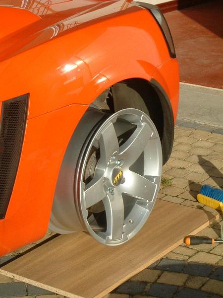

Vandaag mooi weer, dus even de wieltjes onder de auto gepast....wilde toch de wielkasten nog even schoonmaken 8) (afwijking over gehouden aan de Turbo :wink: )
Voor ging dus niet, zonder de spacers zit je echt tegen je remklauw aan.
Achter wel.

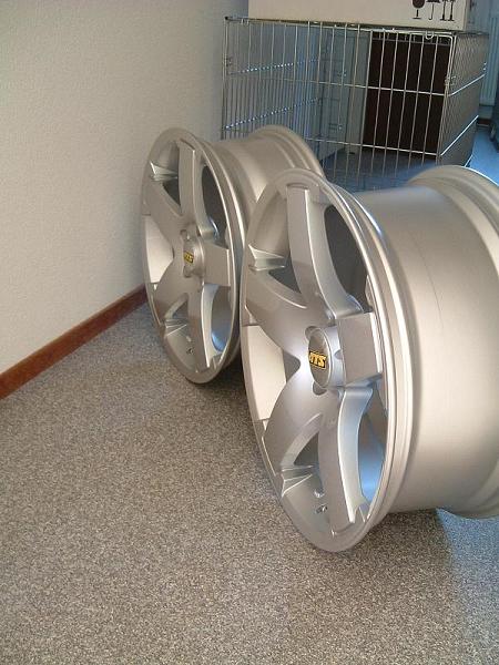

Ook een foto van ze samen, het mooie aan deze velgen vindt ik dat de achterwielen in het midden meer naar binnen lopen........laat die spacers en banden maar komen, dat wordt MOOI :!::!::!:

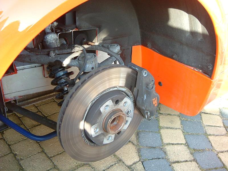

Nitrons in de white grease
velgen samen
velgen samen
zien er héél erg mooi uit Marcel. Zal mij benieuwen als ze er straks onder zitten.
