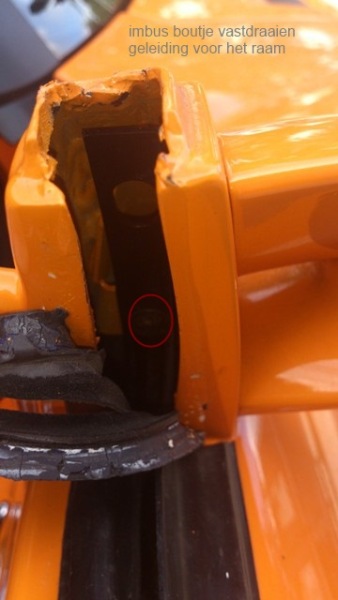

Alleen waar zit het boutje boven in. Ter hoogte van de spiegel zit dit boutje (nr 23) aan de deur vast. Bij mij half eruit getrild.

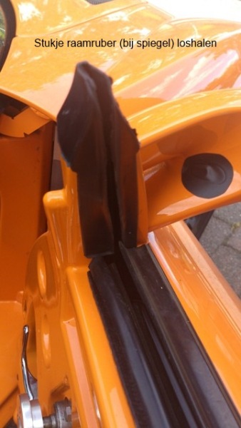

Achter dit rubber zit het boutje:
raamrubber bij spiegel
Deze voorzichtig loshalen, zit gelijmd.
Daarna kan met een imbus het boutje weer vastgezet worden. Even een weetje.
het boutje voor de raamgeleiding
