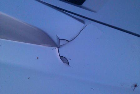

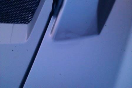

iemand enig idee of dit deftig te herstellen valt?

Hoe is dat ontstaan? Schade?
In dat geval:
Polyether kun je in principe eindeloos repareren (net als bij bootjes).
Deel van het materiaal (schuin, en over een flink stuk uitslijpen en dan met matjes en vloeibaar pvc weer opbouwen.
Van binnenuit een aantal verstevigingen aanbrengen helpt te voorkomen dat het opnieuw mis gaat.
Daarna is het een kwestie van plamuren, slijpen en de lakken weer opbouwen.
Belangrijk is wel dat er een een professional bij vraagt.
Heb nog even gezocht, wellicht kan men je hier helpen: http://www.koerspolyestertechniek.nl/po ... timer.html
Benieuwd hoe t je vergaat, succes

ik heb gisteren naar 2 speedsters 2.2 gaan kijken.
1 van de 2 had deze schade en ben benieuwd of het nog deftig gemaakt kan worden.
moest dat lukken kan het zijn dat ik een bod doe.
dan zou het wel de bedoeling zijn de wagen te laten herstellen en ineens herspuiten in carbon grey metallic.

Vraag is waarom de lak daar zo los komt. Het lijkt me alsof dat stuk ooit herspoten is zonder goede voorbereiding. Als dat zo is moet je eerst al die overlakking wegschuren voor je de wagen kan herspuiten. Anders loop je het risico dat je nieuwe lak ook los komt met de tijd.
Als die lakschade veroorzaakt is door barsten komen die mogelijk door verborgen ongevalschade. In dat geval is de vraag wat er nog aan niet direct zichtbare schade is.

idd daar kon de eigenaar niet op antwoorden.
mischien maar best mijn handen hier vanaf houden.
