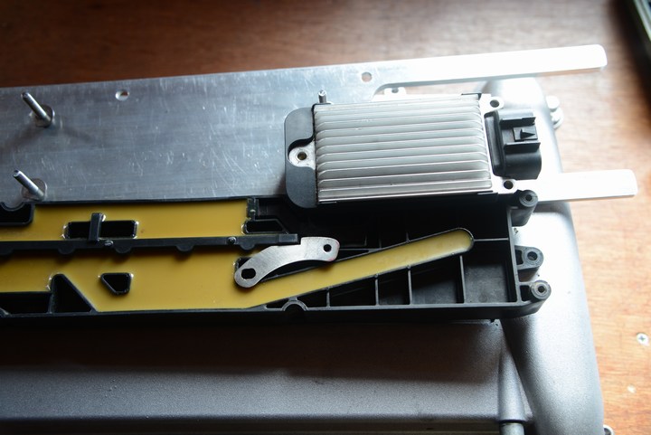

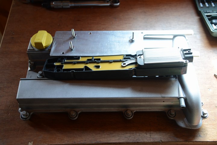

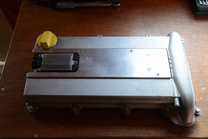

Nog even over die ignition module. Wat foto's om het inzichtelijk te maken. Wat meer details voor de volgende die een B207 willen gebruiken.
Gemonteerd op kleppendeksel, afdekplaat uit 6 mm aluminium, precies 100 mm breed, dus je kan alu strip 6x100 gebruiken: Ik heb de module aan de plaat bevestigd. Hitec doet dat blijkbaar niet, dus wellicht niet echt nodig. Maar wel zo netjes vind ik. Je kan twee bestaande gaten in de module gebruiken en de derde moet je bijboren. De module (of de module van de module, want het is een los ding wat op de onstekingsmodule geschoefd zit) is bij de OEM constructie van de Z22SE geaard. Dat kan je met een draadje doen, maar ik heb een stukje RVS genomen en er een plaatje van geslepen dat naar het derde boorgat loopt. Meer informatie, over het wegslijpen van wat materiaal in het kleppendeksel bijvoorbeeld is te vinden in de verschillende B207 ombouw topics. Bijvoorbeeld die van Vocky op het Z22SE forum. Wijst zich ook min of meer vanzelf. De veren die je van 45 naar 55 mm uit moet rekken zijn bij mij iets anders van contructie. Niet een veer, maar twee veren met een koperen tussenstukje. Zo'n veer drukt aan een kant tegen de ontstekingsmodule en aan de andere kant tegen de bougie, dus uitrekken omdat de module iets hoger is komen te liggen. Wat slordig als je geen contact tussen de twee hebt door te korte veer
