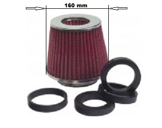

Hel luchtfilter heb ik al vervangen voor een groter exemplaar.
Het enige wat ik nog niet gecontroleerd heb is de intercooler maar wat kan daar in zitten, olie aanslag van de carter ontluchting ??
