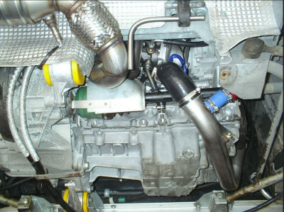

Het "probleem" zit in een passend spruitstuk dat zodanig is dat je de kofferbak kan houden en ook zo past dat je fatsoenlijk met je uitlaat en ic buizen uitkomt. Naar mijn mening doet de dbilas setup consessies om het allemaal passend te krijgen, vandaar dat ik het zelf heb gebouwd. Ook daar liep ik tegen één concessie aan: voldoende hoogte van je turbo om een correcte afvoer te hebben. Het werkt wel, maar een rondje Noorwegen met 10% de berg op wordt toch billenknijpen omdat het oliepeil nagenoeg op turbo hoogte zit...
Als je het 100% goed wil doen moet je naar mijn mening je kofferbak opofferen (z22se/b207), een z20let er in lepelen of voor een SC gaan.
Ik ga mn kofferbak aanpassen.

Is dat zo? Zie plaatje zoals het bij mij zit.omdat het oliepeil nagenoeg op turbo hoogte zit...

Re: dbilas inlaat
Ik had 7 cm hoogteverschil tussen onderkant turbo en plughoogte onderblok. In NL prima, maar het loopt niet over wat mij betreft.
Daarbij heeft een z22se een hoge oliedruk en i.c.m. een non balbearing turbo heb je een behoorlijke afvoer nodig.
