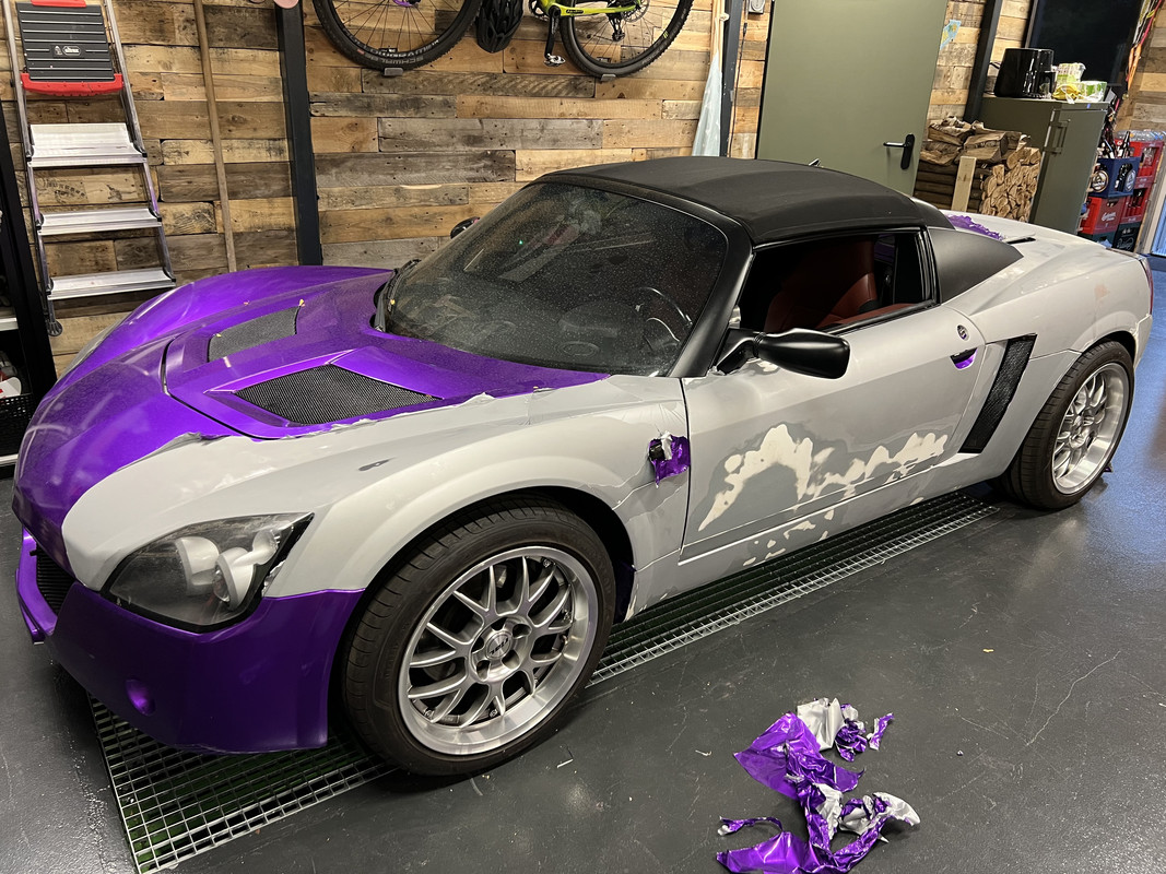

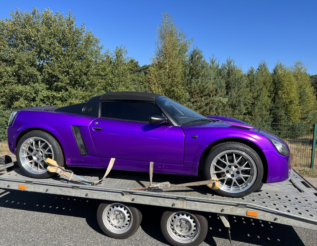

Hierbij mijn speedster project.
Heb hem uit Duitland gehaald, maandag 26 september gaat hij naar de rdw.
Heb de paarse wrap eraf gehaald, kleur die erop komt wordt waarschijnlijk rood/oranje.
Motor heeft 72k gelopen.
Probleem waar ik hem mee kocht: moest worden overgespoten. En de bak is stuk, althans het druklager wat de vorige eigenaar zei.
Wat is verstandig? Om ook gelijk de distributie ketting mee te vervangen? Hoor er geen ratel aan, maar nu ik het spul toch los heb liggen…
Ook zit er een gat in de dorpel, hebben ze op geleund.
Ik zal op deze pagina foto’s posten van wat we allemaal doen/hebben gedaan.

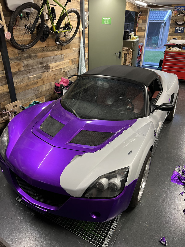

Dan zie je wat een kleur doet op een speedster...
Zonder folie wordt ie er een stuk beter van ondanks dat de lak zelf kaas is.
Succes met de klus!

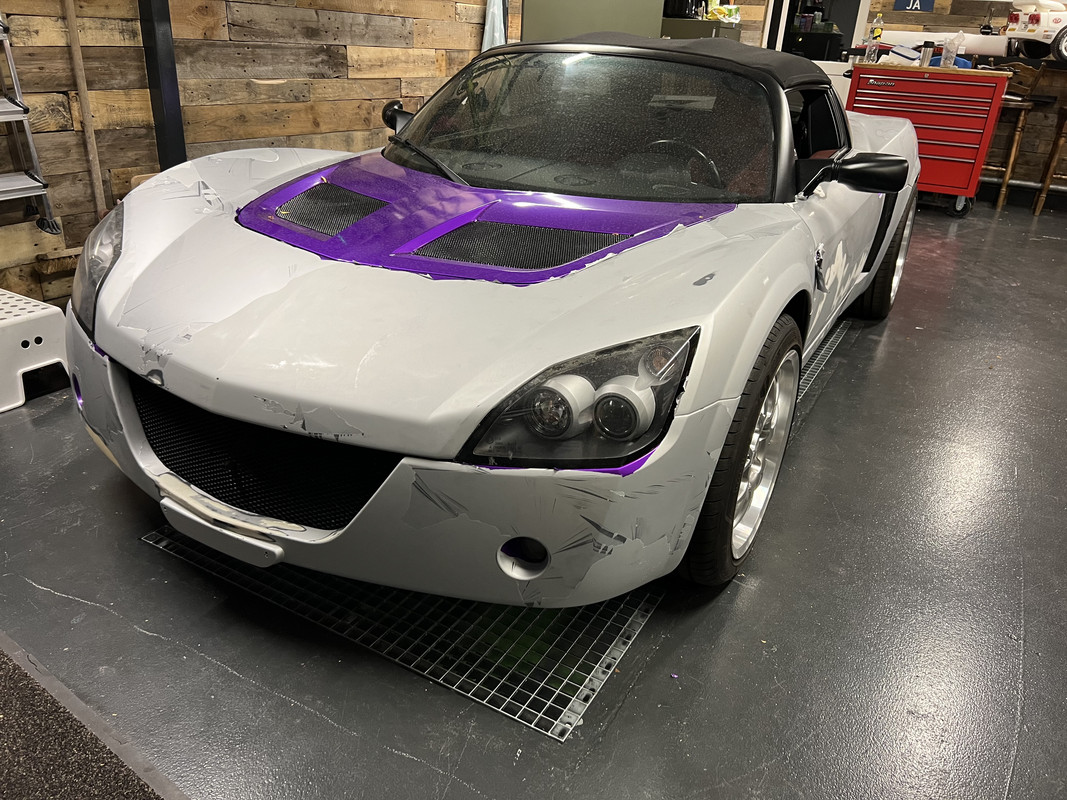

Vandaag bij de RDW geweest voor NL kenteken. Stelde niets voor, bpm aangifte kon online en duurde 30 seconden.
Van de week als het kenteken binnen is gelijk schorsen ivm geen apk.
Eind van de middag alvast begonnen met demonteren.
Hopelijk is de achterkant er morgenavond af.

Dat staat er allemaal netjes bij onder die folie moet ik zeggen.
De knipperlichten zitten "geklikt" in de body, dus die moeten zo los kunnen.
Als je de pinnen van de deur los maakt ivm verwijderen folie, zorg ervoor dat je druk houd op de body er omheen naar achteren.
Er zitten iets van 5/6 revetten/gaas aan de achterkant, die zo in je sill vallen als de druk wegvalt.

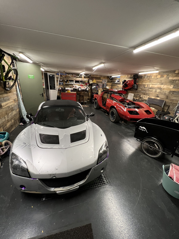

Vandaag t blok eruit gehaald, gisteren de meeste voorbereidingen gedaan.
Hijsframe meegenomen van m’n werk, vandaag onderweg nog een motorsteun/kar aangeschaft om hem in te hangen.
Morgen gaat de bak van de motor, zondag hijsframe weer afbreken en terugbrengen.

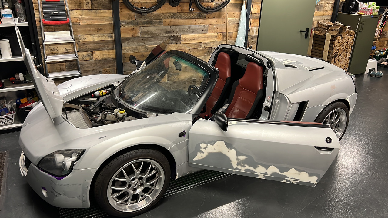

Vandaag de bak eraf gehaald, het was idd t druklager dat defect was.
Deels al schoongemaakt.
Begonnen met de motor om de ketting te vervangen.

Zo die is flink kapot .
Je pakt het goed aan , mooi projekt :thumbup:
