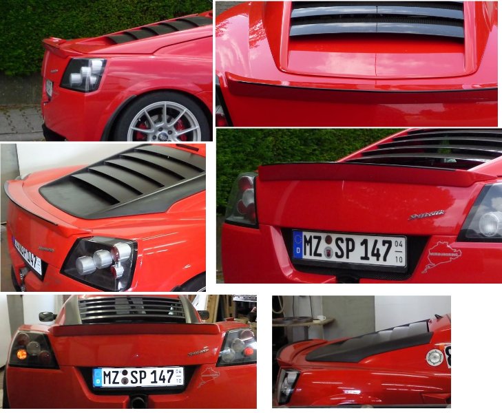

Bedankt voor de foto's, top!
Hij heeft hem in kleur laten spuiten en standaard is hij zwart in echt carbon óf fiberglas?
En alleen bij Eltech in Italië te bestellen ?? Weet jij dat zo?

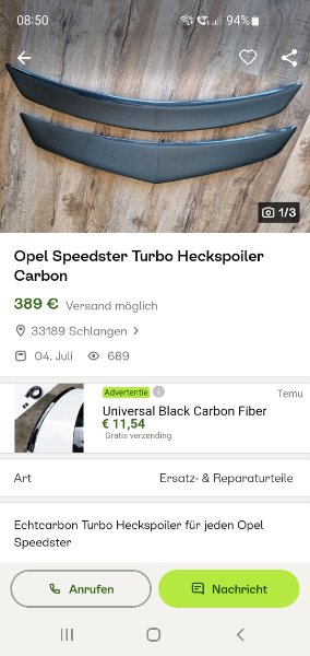

Via Ebay , Vx parts had ik ook nog deze carbon spoiler gevonden.
Weet niet of dat ongeveer dezelfde zijn?

Die bij eltech is grp of carbon.marcel85 schreef: 08 jun 2024 6:46 Hij heeft hem in kleur laten spuiten en standaard is hij zwart in echt carbon óf fiberglas?
De originele kwam van edel-car-parts die niet meer bestaat, en het is lastig inschatten waar die van de fotos vandaan komt.
Eltech staat erom bekend dat ie kopieen trekt van andermans werk, maar is nu de enige die deze nog doet.

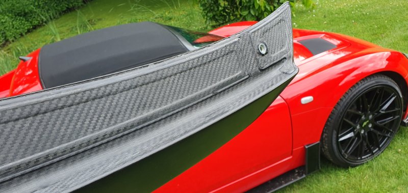

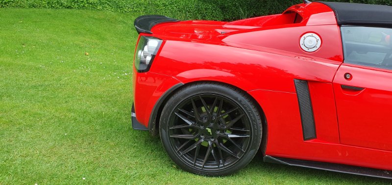

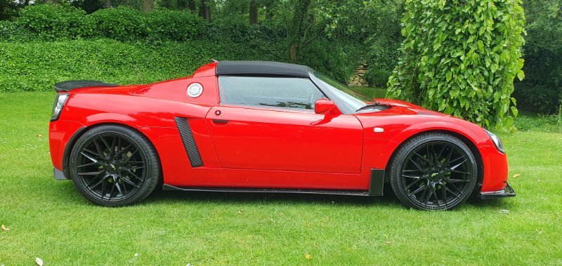

Het is gelukt!
In Duitsland een ducktail variant van Eltech in echt Carbon en daarna matzwart gespoten variant gekocht bij Tuneconcept.
Helaas wel beschadigd en was niet gemeld,moer dus bijgewerkt en nogmaals gespoten worden.
Maar wel erg blij met de looks! Heb hem er los opgelegd om te bekijken, maar er mist echt iets als ik hem er weer afhaal.
Hij wordt dus matzwart zodat het zwarte weer terugkomt bij de rest van de zwarte accenten.

dat staat vet zeg, heel mooi !

Helemaal af. Niks meer aan doen
Re: Passen 18 inch velgen?
Bedankt matzwart, erg blij mee
En Smiley nog bedankt voor je tip!
Heb nog de orginele lampen vervangen voor 6000k led wat een mooie upgrade is en wil wellicht nog de tankdop zwart laten anodiseren. En in de winter het interieur aanpakken en alle rubbers van de ophanging vervangen.

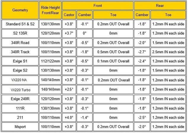

Kun je trouwens de achterwielen ook stellen met shims om een teveel aan negatief camber in te stellen?
Ik moet dan als het goed is shims toevoegen in 1 of 3 mm en deze ergens bestellen? Klopt dat?

Jazeker, die heeft Yvo wel voor je.
https://www.elise-shop.com/camber-shimp ... hicknesses
De oem instellingen:
