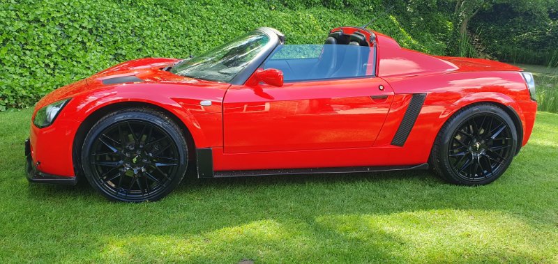

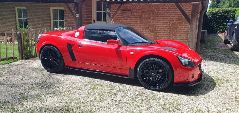

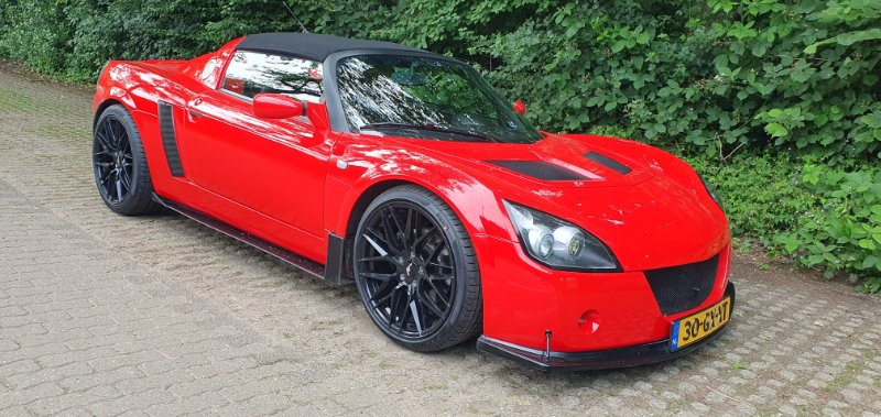

Arno, de velgen zijn binnen en gemonteerd.
Mede dankzij jouw de perfecte bandenmaat en et waarde velgen besteld.
Dank je wel
Over een week volgt een nieuw schroefset van Sachs via Steve van Vx-parts
Groet Marcel
Dank je wel
Groet Marcel
Re: Passen 18 inch velgen?
dat staat wek heel dik zeg !
Ik dacht dat 18 TE zou zijn... maar staat zeker goed!
18 inch is niet overdreven uit verhouding naar mijn idee.
De schroefset is inmiddels ook gemonteerd.

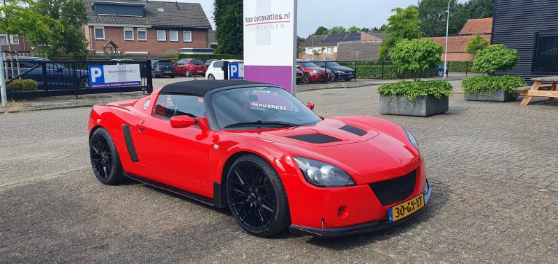

Die kan nog wel een dikke spoiler hebben.
Ben nog aan het twijfelen wat voor spoiler. Maar wil geen strijkplank op poten
