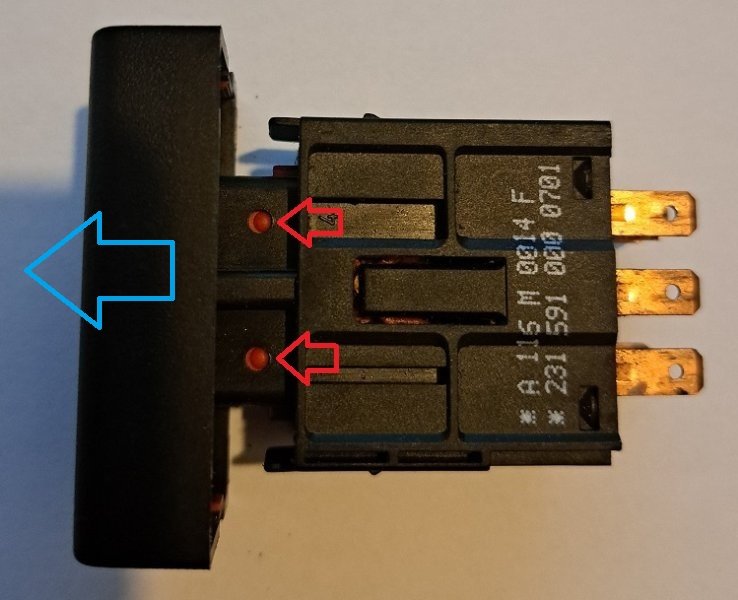

Bij de laatste apk heeft de man met zijn dikke vingers het alarm signaal schildje los weten te drukken van de alarmknop.
Weet iemand waar ik exact moet drukken/trekken om de facade eraf te krijgen, zodat ik het kan repareren?

Dat was pijnlijk eenvoudig (als je het weet)
De facade zit letterlijk "vastgeklikt" op die 4 kleine rode bolletjes.
Trek de voorkant richting de blauwe pijl, en hij komt los.
