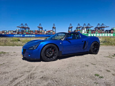

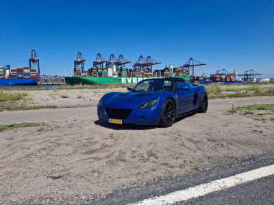

Het heeft even geduurd , maar hij rijd weer .
Het waren de vliegwiel bouten waar hij op lekte .
Nu zitten er weer nieuwe bouten in met loctite en hij is weer mooi dicht :D
Ik heb twee calibratie runs met de obd tuner gedaan en hij loopt ook wat soepeler .
Het duurde allemaal wat langer dan ik zou willen, maargoed, het is niet anders .
Hij rijd erg leuk nu en klinkt lekker.
Het vermogen is zat voor op straat vind ik zo .
Vooral de gas response is een stuk beter geworden .
Nu wat kilometers maken deze zomer .
