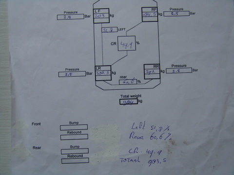

Uitwegen gaf aan dat er nu teveel gewicht links voor zat.
Wat doen ze daar aan? Handvol stenen of zo?
Eigenlijk beetje hetzelfde als we hebben gedaan met jouw auto, alleen dan stukken nauwkeuriger. Ik heb de hele tijd de rijhoogte gemeten, maar dat is niet 100% nauwkeurig. Als je onder elk wiel een weegschaal zet, kan je echt zorgen dat alles gelijk staat, maar ook compenseren met bijvoorbeeld 1 of twee mensen erin.
Is wel redelijke klus als je het echt goed wilt krijgen :)
:idea: vandaar de gewichten :!: :?:
als je de speedster laat uitwegen, moet je daarna niet met 2 man in gaan rijden ,want dat wordt een levensgevaarlijke rit. :shock:
m.a.w. uitwegen is iets voor de prof racerij.
Het maakt dan ook 0.0 uit voor ( gewoon gebruik ).
Had hem gratis laten uitwegen ,i.v.m. de montage van de Nitrons.
Moest er bij het uitwegen in gaan zitten, en stond op 49,9 % in het midden van de auto zonder dat er iets aan gedaan was.
zit er dus in en kijk intussen mee op de weegschaal. wat blijkt :shock: :shock: doordat ik iets naar links ga hangen blijkt de weegschaal van het linker voorwiel van 203 kg naar 214 kg te gaan, dit met een onbalans van 48,2 % . i.p.v. 49.9 %.
Die van mij stond zonder mij er in al op extra gewicht links voor....
Je moet natuurlijk wel de fabrieksinstellingen volgen.
Uitwegen heeft dus wel deglijk zin.
