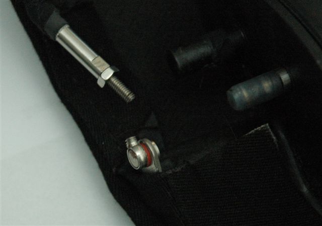

Probleem met mijn linnen dakje, op een of andere manier is het stukje schroefdraad door gebroken dat bevestigd zit aan de staalkabel.
Ben even naar de opel dealer gereden voor een nieuw stukje te bestellen.
Maar helaas niet los te krijgen, enkel kompleet nieuw dak. :evil:
Heeft er misschien nog iemand een sloop dak liggen en een bevestigings stuk
wil afstaan.
En zo niet, dan zal de klokken makers hand een nieuw stuk moeten fabrieken
Gr. Pascal

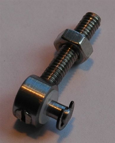

Pascal schreef:Hoi Arno dat is raar ik heb bij de dealer mee op het scherm aan het kijken geweest. en daar stond in zijn geheel geen losse kabel en scharnier punten op.
Scharnieren kan je niet los kopen. Die zitten bij/aan de kabel.
Aan de andere kant van de kabel zal je ook zien dat hij daar aan gekrompen is en niet met een instel-wartel werkt.
Nieuwe kabel kan trouwens zelfs helemaal zonder wartel zijn. De laatste keer dat ik er 1 kocht was het gewoon een kabel met 2 scharnierpunten en klaar. Lengte is niet dermate variabel/kritiek dat de instelling echt nodig is.
Ik heb hem ook al kapot gehad en vond de 25 euro ook de moeite om eerst eens zelf te kijken.
Heb gewoon een boutje genomen en met hitte gebogen en in plaats van het scharnier door het oog gedaan. Koste 5 cent. OK is minder mooi als orgineel, maar dat zie je toch niet als hij opgerold in de bagage ruimte ligt......
Zo, 25 euro in mijn zak gestoken, en zelf een nieuwe wartel gemaakt.
Gr. Pascal
