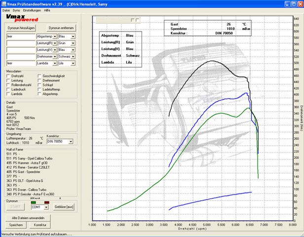

Messung12 small.jpg (145.23 KiB) 4175 keer bekeken
Herman die grafiek slaat nergens op die is VMAX (Turbo man) en niet van HITec (Compressor man). :wink:

Ik heb zo'n compressor.
1. Ik kon toen een 2.2 nieuw kopen voor 30 en een Turbo kost nieuw toen 45.
2. Ik vond het vermogen op de snelweg tegenvallen. Ik was wel wat gewend namelijk.
Als het prijsverschil toen kleiner was geweest (stel 5 of 6) dan had ik een Turbo gekocht. Die is ook makkelijker op te voeren.
De "Die hards" 2.2 mannen kopen namelijk ook geen compressor die willen ten koste van alles atmosferisch blijven. Maar dat zijn er maar echt een paar die dat ook werkelijk ook echt menen.
Helaas heb ik geen grafiekje voor je Herman. Was wel lachen bij HITec toen ik daar om vroeg. Het ligt daar namelijk daar bezaaid met stukken papier. Hij rommelt wat tussen dat papier en zegt neem deze maar. Niet helemaal mijn idee. Dus geen grafiek.
Maar goed de koppel kromme is zoiets

Off Topic; @Herman: Is die dip bij 6000 toeren niet goed voelbaar (of kan je dat je inmiddels niet meer herinneren :P ) :?:
Zelf ben ik net als Herman zeer te spreken over het verloop van de vermogenskromme van de turbo, uiteraard mede te danken aan de programmering door
Vmax :thumbsup: . Zelfs met de grote turbo (GT30R) waar ik nu mee rij bouwt het vermogen "rustig" op en is het zeer goed controleerbaar!!! Enig nadeel is dat de turbo pas goed blaast vanaf zo'n 4000 toeren, maar door het lichte gewicht van de Speedster zij die eerste toeren zo overwonnen...
