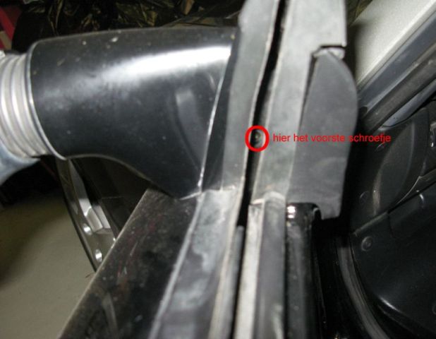

oeps, vergeten te zeggen wat er in mijn geval uitgekomen is..
Het bleek dat een schroefje was losgetrild, wat aan de voorzijde de geleider vasthoudt. Dat schroefje stak eruit en daarom kon het raam niet helemaal omhoog.
Met je raam helemaal naar beneden kan je de schroef zien zitten als je met een lampje tussen de spleet schijnt in het "voorste rubberen driehoekje".
Dat is toen vastgezet en toen kon mijn raam weer dicht.

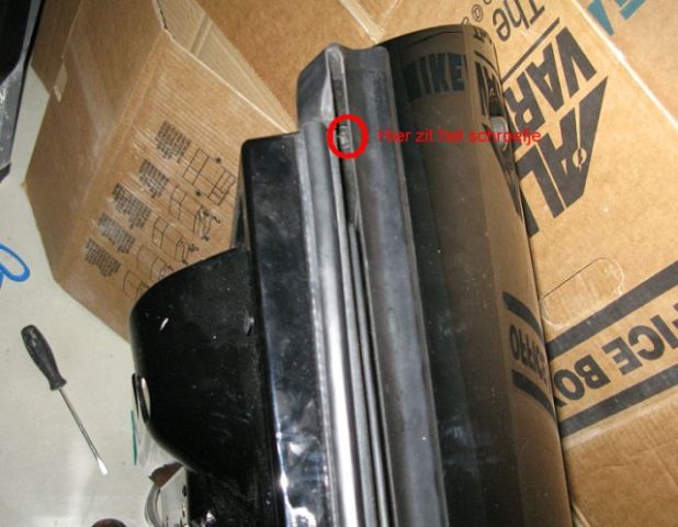

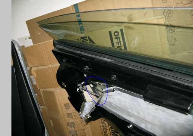

bijgaand enkele foto's.
Twee foto's van de schroefjes waarmee de geleidingsrail aan de bovenkant vastzit: achterkant van de deur en voorkant.
Deze schroefjes zijn eenvoudig vast te draaien met het raam helemaal omlaag. De deurbekleding hoeft er niet vanaf.
schroef bij achterkant raam (van bovenaf gezien)
voorkant
voorkant
de geleider aan de achterkant, waarop een kunsstof strip is gelijmd om de ruimte tussen geleider en blokje wat kleiner te maken.

nog een foto van de geleider, van binnenuit genomen van iets verder af zodat duidelijk is waar deze zit.

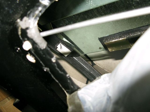

smeren raamgeleider
Mijn bestuurdersraam ging weer lastiger omhoog en toen ik naar binnen keek door het raamrubber zag ik ook dat de geleiders helemaal droog waren, wat het glijden ook niet echt bevorderd.
Ik heb het gesmeerd met siliconenvet, misschien niet bij iedereen bekend, daarom even hier aangegeven en een plaatje bijgevoegd. Dit lukte met een klein penseeltje met een lange steel, zonder de deurbekleding eraf te halen. Voordeel is dat het geen rubber of kunststoffen aantast (zoals gewoon vet), niet gevoelig is voor water wat langs je rubbers de deur in loopt en veel langer zijn werk doet dan siliconenspray door zijn dikte.
Hij glijdt weer als een tierelier :D
