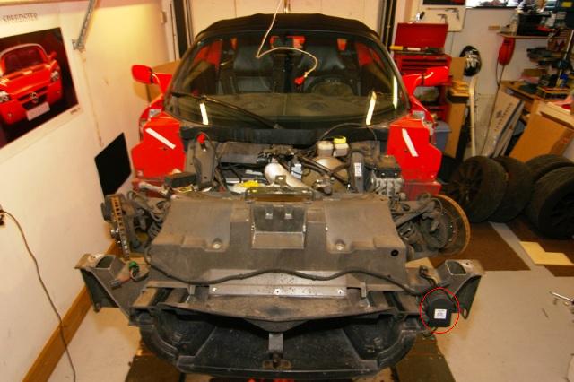

weet er iemand wat dit is?
ik vraag me af wat dit is op de foto?
rood omcirkeld
foto is geleend
alarm.

Hmmm, wat een vage foto, lijkt wel of ze daar speedsters omkatten?!... :roll:
Maar "toevallig" weet ik wel wat dat is, dat is namelijk de sirene van het alarm :wink:
En volgens mij zit er meer in dan alleen de sirene, er gaan namelijk meer dan 3 draadjes naar toe dacht ik...

de toeter zit aan de andere kant maar iedere wagen zou er 2 hebben...
zou dit het alarm zijn? want dat hoor ik niet meer afgaan, heb één stekker over en weet dat dat er niet zit

Volgens mij heb ik een redelijk normaal alarm erin zitten (wel ingebouwd door de dealer). Volgens mij zat die van Dominique daar ook.
Maar vroeger gaf je alarm wel een sirene? Kastje kan in principe niet opeens weg zijn natuurlijk :wink:

heb een ongeval gehad van voor, de kabelboom is intact maar er hing niets meer aan...
Elke auto(ook niet speedster he) zou er 2 hebben...
morgen naar opel garage voor te bestellen

vauxhall schreef:ik vraag me af wat dit is op de foto?
rood omcirkeld
Zoals al eerder aagegeven is dit de (META) alarm-sirene unit met ingebouwde backup-accu die de sirene laat werken, ook al wordt de (hoofd) accu losgehaald.
Heeft 3 of 4 draden, waarbij er 3 voor de sirene zelf zijn en een 4e gebruikt kan worden als extra alarm-schakelaar.
De claxon (er is er maar 1) zit aan de rechtsonder binnekant van de crashbox geschroefd. Als de voorste undertray is verwijderd kan je daarbij.

Schrik niet, is onderdeelnr. 4800453, is redelijk duur :( , ik betaal het 329,60€ bij de Opel dealer.
Het is inderdaad de sirene van het alarm, en bevat ook de back-up batterij om de sirene te laten loeien als de gewone batterij wordt afgekoppeld.

Of je shopt hier even:
http://www.abacuscaralarms.co.uk/alarms ... _VX220.htm
Sirene unit: 65 pond...
Als je hier trouwens een vervangings alarm 'brein' koopt, dan gaat deze NIET meer spontaan af door draadloze deurbellen en zo. (bekende kwaal van de Opel versie)
Hij kan dan alleen niet meer bediend/geprogrammeerd worden door de Opel TECH2 apparatuur.
