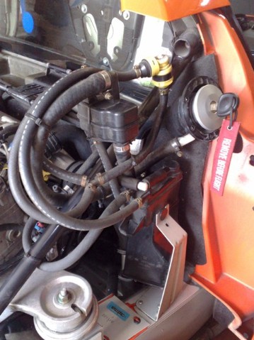

Nu ik mijn achterkant er toch af heb liggen overweeg ik misschien om de gehele tank ontluchting er af te halen. Ik dacht dat deze er op zit om de euro 4 norm (of zoiets) te halen.
Wie heeft dit geheel (actief koolfilter) ook nog weggehaald.

Pascal,
Probleem is dat jou standaard ECU deze aktieve filter aanstuurt en als je die eruit haalt je ook moet zorgen dat je ECU dat niet meer doet. Op het moment dat de ECU de benzinedampen van je filter naar je motor stuurt, spuit ie ook minder brandstof in. Als jij nu minder brandstof ik laat spuiten en de filter niet meer zijn dampen aan de motor geeft kan je motor arm lopen.
Dus eerst zorgen dat je ECU de filter niet meer gebruikt !
Als het makkelijk was had ik hem er al meteen uitgegooid tijdens mijn ombouw.

Dat is heldere taal Maarten. Misschien dat we de vraag bij Hitec kunnen weg leggen.
Onze ecu`s gaan toch die kant uit, misschien weet hij het veld te zitten om dit aan te passen.
Maarten heb je nog gekeken hoe deze klep bij jou is aangesloten !!!.
Ik trek hier namelijk vacuum via de inlaat van mijn Kompressor. Maar dat had je al gezien.

Pascal schreef: Dat is heldere taal Maarten. Misschien dat we de vraag bij Hitec kunnen weg leggen.
