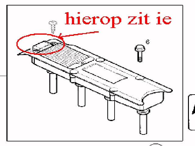

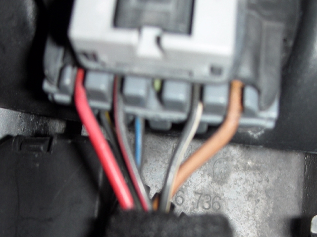

Hallo,
weet iemand toevallig wat de draden betekenen die in de stekker van de DIS bobine zitten ?
Ik ben op zoek naar de draden die aangeven dat er gevonkt moet worden, omdat GT3 en ik van plan zijn dit signaal te gebruiken om metingen te doen met een RoadDyno. http://www.microsmith.co.uk/rd/dyno.htm
Als ik het zo bekijk, krijg ik het idee dat er een dikke plus (rood) en min (bruin) zitten en dat iedere cilinder apart wordt aangestuurd (dus geen wasted spark) door de overige 4 draadjes, maar dat is een pure gok.

- stekkerdis.jpg (193.21 KiB) 8338 keer bekeken

Als het goed is doet de DIS ook 'compression sense' om de juiste cylinder te ontsteken wat hij wellicht aan de ECU terugmeldt. (de Z22SE heeft als het goed is geen nokkenas-sensor)
Het lijkt aannemelijk dat de 4 draden ieder voor 1 cylinder zijn, maar het kan dus evt. wat ingewikkelder in elkaar zitten wegens deze communicatie.

Als je een Speedster hebt van bouwjaar 2001/2002, dan heb je 6 draden aan je DIS-ontstekingsmodule.
- EST 1/4 (Spark timing signal voor cylinders 1 & 4) ( signaal komend van de MULTEC motor controle unit)
- EST 2/3 (Spark timing signal voor cylinders 2 & 3) (signaal komend van de MULTEC motor controle unit)
- CAMOUT signal (5V blokgolf signaal uitgaand naar de MULTEC controle unit) (omdat de Z22SE geen nokkenassensor heeft, genereert hij dit signaal via de DIS)
- CKP synchronisatie pulse (blokgolfsignaal uitgaand naar de MULTEC controle unit (hogere frequentie dan het CAMOUT signaal)
- CKP sensor pulse (signaal komende van de krukas impulse sensor)
De CKP signaal-draden zouden volgens de TIS Bruin en Bruin/zwart moeten zijn. (in jouw geval blijkbaar Bruin en Rood)
De draden tussen de MULTEC en de DIS respectievelijk Zwart/Rood, Zwart/Wit, Zwart/Geel en Zwart/Blauw.
Ik kan je helaas niet zeggen welke signalen juist met welke draadkleuren overeenkomen. Je zal dus aan het meten moeten gaan.

Een kleine update..
We hebben vandaag de eerste resultaten..
Alle draden geprobeerd (niet direct dus, maar met inductieve klem) en hadden slechts op 1 draad signaal: de zwart/witte..
Op zich heel vreemd, want je zou verwachten dat het er minimaal 2 draden moeten zijn die signaal geven, als je aanneemt dat we het stuursignaal van de DIS te pakken hadden bijvoorbeeld.
We weten ondertussen ook dat het een "soort wasted spark signaal" is, het is dus gelijk aan de frequentie van het toerental (1 puls per omwenteling).
Hiermee is het dus moeilijk te zeggen welk signaal we hebben opgepikt.. Het kan een krukassignaal zijn of een wasted spark-achtig signaal, die beiden 1x/omw, voor kunnen komen.
De GT3 gemeten zonder problemen, maar de speedster geeft rare waarden qua berekend vermogen en koppel.. Toerentallen en snelheden etc. etc. kloppen allemaal in de data logging, maar vermogen gaat nergens over (rond de 520pk aan de wielen), dus moeten we nog wat langer over nadenken..
Ik weet nog niet waar het in zit.. (heb roaddyno al 100-den keren op andere auto's gebruikt, dus is geen simpel foutje denk ik)
Ik ben wel heel benieuwd te horen welk draadje Pascal heeft gebruikt voor zijn compressor (en of ie misschien wel weet wat alle draden betekenen?)
