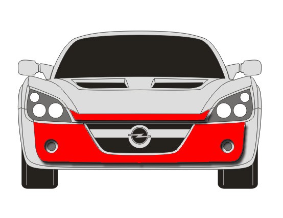

Laatst heb ik Jan van der Kooi gesproken over beschadigingen op Speedster koplampen.
Het 'glas' van mijn lamp is door Van der Kooi los gehaald en gepolijst, maar het resultaat was niet echt verbeterd. Nog steeds wat krassen zichtbaar en de coating is niet te herstellen.
Wat Jan wel aangaf is dat als je er een (steenslag)folie op aanbrengt de lamp een stuk strakker wordt. Dit omdat de buitenste optische laag door de folie nu onbeschadigd glad is waardoor veel oneffenheden (krassen, steenslag) aan het zicht onttrokken worden. Ik heb dit nog niet in de praktijk gezien, maar de beschadigingen schijnen echt te 'verdwijnen'.
Betreft steenslag folie voor de voorzijde van de Speedster. Ik heb gehoord dat dit zo rond de EUR 400,- kost incl. aanbrengen.
Ik kwam op de site van Edel-Car-Parts een folieset tegen voor slechts EUR 56,-.
Iemand ervaringen met zo'n set?

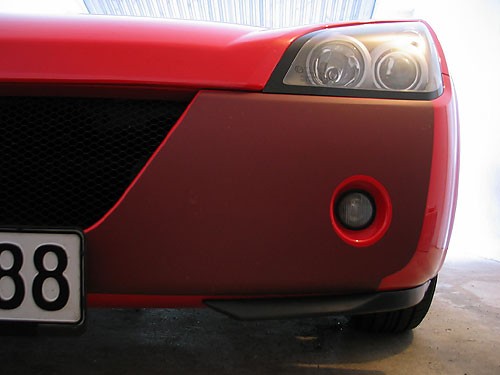

Ik heb die 56 euri kit erop zitten. Met wat geduld prima zelf aan te brengen.
Ik had alleen moeite de onderste bocht naar beneden te maken, omdat de clam ook lichtjes naar binnen loopt. Daar met een mesje licht inkepingen moeten maken. (die je niet ziet)
Zit er nu een half jaar op. Moet zeggen dat hij flinke steenslag niet tegenhoud, en er al kleine scheurtjes in de folie zitten daardoor.
Op basis daarvan zou ik adviseren de dikke (iets duurdere) variant te nemen.
Edit; zie net op de site dat die dikke er niet meer opstaat.
Mail hem effe waar die gebleven is zou ik zeggen.

- ::SpeedFire::
- Lid
- Berichten: 31
- Lid geworden op: 06 apr 2010 11:20
- Locatie: Andijk
Bedankt voor de info Smiley!
Zal hiernaar kijken.
Het is ook niet veel geld voor die set, dus dan is er niet teveel van te verwachten blijkt wel. Maar als de meeste steenslag maar voorkomen wordt. Het zal toch niet voor 100% lukken, net hoe grote stenen je tegenkomt onderweg

Heb een jaar geleden de (goedkope) folie van Edel car parts aangebracht. Prima zelf te doen zolang je het maar nat genoeg houdt, zowel de plakzijde van de folie als de auto ruim inspuiten met water, gemengd met een heel klein beetje afwasmiddel (geen citroen). Het valt niemand op dat het erop zit. Ben er zeer tevreden over.

klinkt raar als je die onderste foto Bekijkt...S. Gonzales schreef:Het valt niemand op dat het erop zit. Ben er zeer tevreden over.
of is dat gezichtsbedrog ??
