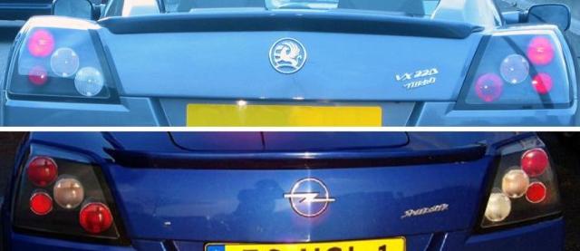

In het linkerachterlicht unit, in de onderste lamphouder hoort een rode kap te zitten (mistlicht), soms is die vervangen door een heldere zodat links en recht het aanzicht symmetrisch is op de auto, als dat zo is moet er een rode lamp in van 21 watt, deze werkt dan op de mistlicht schakelaar op het dashboard.
Ik heb links het rode kapje weer teruggebouwd en er een witte (led) lamp in gezet.
Recht hoort onderin altijd een witte kap te zitten. Dit is je achteruitrijlicht.
zie ook topic http://www.speedsterclub.nl/phpBB2/viewtopic.php?t=3908
zou hij geen engelse lichtunit hebben?
ga eens kijken op fotos
uk-achterlichten vs euro b.jpg (27.07 KiB) 6040 keer bekeken
nee hij heeft links rode ipv 2 witte dus geen engelse

Hej die onderste foto is mijn Speedster!! :D Gespot in Brussel bij de autosalon twee jaar geleden...
