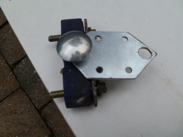

Iedereen bedankt voor de reacties. Gisteren opel gevraagd naar de prijs van dat ding. Ze durven er 39,75 euro voor te vragen :!:
Dus zelf maar even wat in elkaar geklust voor 2,14 euro aan materiaal. Zonder te lassen, trouwens. :idea:
Inbouwen wordt waarschijnlijk later deze week of weekend, dan plaats ik ook nog wel even wat fotootjes.

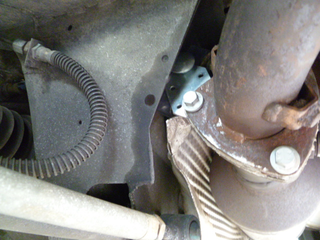

Hier nog wat fotootjes van mijn knustelwerk. Slotbout en een plaatje met daarin 2 gaten geboord (die 4 kleintjes zaten er al in). That's it. Wederom aardig wat moeten ijzerzagen... Maar het zit als gegoten.
het eindresultaat
het eindresultaat
samengesteld
samengesteld
losse onderdelen
losse onderdelen
