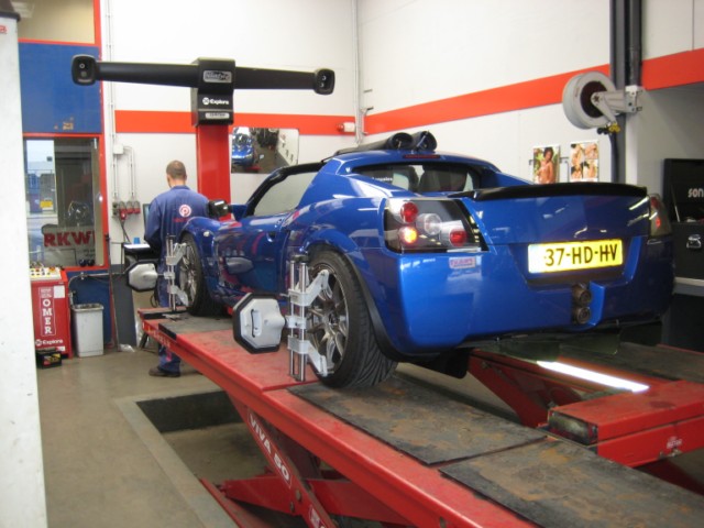

Vanmorgen naar Profile Tyrecenter (Kossen) in Alkmaar geweest na een tip en goede ervaring van Speedster4fun (thanks Rob!)
Na de montage en basisafstelling van de versterkte Toe link's moest de auto nog met echte laserapparatuur afgesteld worden.
Hoe is dat bevallen in Alkmaar? .......Uitstekend!
Ze hebben daar de beschikking over een in de vloer verzonken uitlijnbrug, dus geen enkel probleem met op- en afrijden al is je auto nog zo laag.
Ik ben er zeer tevreden over, daarmee doe ik Jan de Jong (Zonneveld) hopelijk niets tekort. Maar wanneer je hier in de regio goed geholpen kan worden lijkt me dat handig om die wetenschap te delen. Maak je een afspraak, vraag dan naar Leo! Neem voor de zekerheid een setje shims (vulplaatjes) mee. http://www.elise-shop.com/camber-shimpl ... 54093.html

Aan de "setup" is in principe niets veranderd. Vorig jaar april heeft Jan de Jong hem uitgelijnd, ik weet niet welke setup het toen geworden is....was destijds een beetje onduidelijk vond ik.
Nu is de auto opnieuw opgemeten n.a.v.de toe link upgrade, alleen sporing achterwielen afstellen. Dacht ik ;-)
De voorwielophanging bleek een klein verschil qua vlucht te hebben t.o.v. de uitdraai bij Jan vorig jaar, die uitdraai had ik vanmorgen meegenomen.
Mijn LV wiel staat nu minder negatief dan RV..
Nu: LV -0gr19' en RV -1gr05'. Daar (LV)zou ik dus nog een shim weg kunnen halen of wellicht vervangen door een dunnere. Overigens bleek de vlucht van de achterwielen gelijk te zijn met vorig jaar. Anders zou je denken dat het aan de brug ligt....
Overigens loopt de auto nu mooi rechtdoor, stuur(t) kaarsrecht etc.
