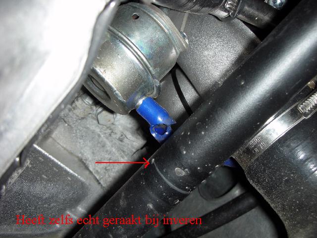

Hoi Sander. M'n speedster schakelt boterzacht. De schakelkabels zijn herlegd bij mij. Komen niet in de buurt van de turbo. Nog iets waar je moet naar zien. Er vertrekt een klein rubber darmpje vanaf de turbo. Dit loopt over de aandrijfas. Dit darmpje was bij mij gescheurd :shock:
Als er 'made in Italy' op staat verwijder je het maar. Dit darmpje is te klein van maat. Het darmpje moet aan 1 kant 6MM zijn en de andere kant 7MM. (Ik heb met 2 maten gewerk en een mofje geplaatst.
Darmpje onder de linkse schroef dat vertrekt van het 'gele drukdoosje'

Tibby zei:
Dat is een belangrijk slangetje! Als die is gescheurd, loopt je turbodruk veel te hoog op, met alle mogelijke gevolgen vandien als je dan vol door blijft gaan! (wellicht de reden van je kapotte koppakking?!)
Het is belangrijk te checken of je drukdoosje ten opzichte van de aandrijfas voldoende vrij blijft wanneer de auto inveert. Zeker als de Speedster is verlaagd, zal hij anders ook het beste slangetje snel weer kapot drukken.
Hier moet bij inbouw op worden gelet en indien nodig de bracket waarin het drukdoosje gemonteerd zit, richting motor worden verbogen (en dan ook weer de regelstang bijgesteld worden natuurlijk, zodat je wastegate nog op de juiste manier wordt bediend).
:shock:
Ik heb bij het monteren van het slangetje de wagen op dat wiel volledig laten inveren en vond dat het toch allemaal wat eng werd :?
Dus ZEKER iets om in het oog te houden :!:

Berichten: 976
Tja, ik ben in dit geval ervaringsdeskundige ben ik bang.. :oops:
vacuumbox touching.jpg (55.64 KiB) 3466 keer bekeken
