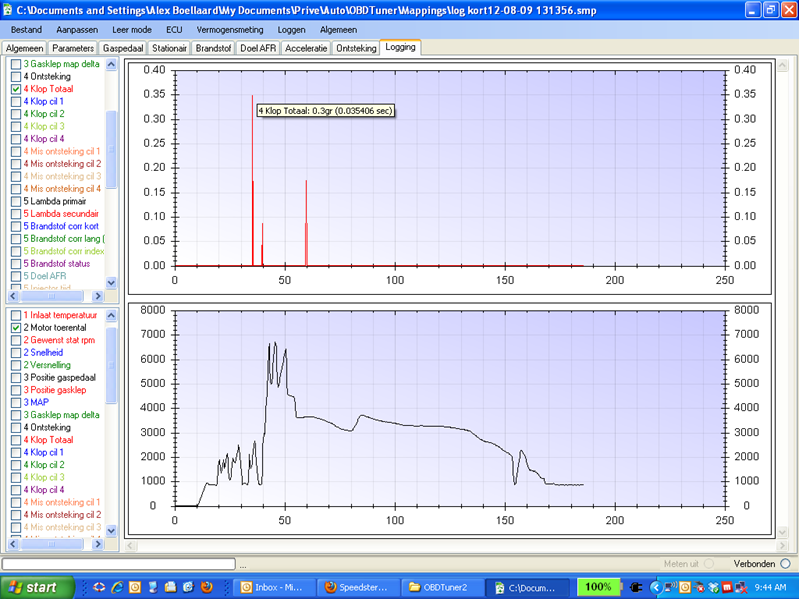

@Mark, Kan jij iets zeggen over deze log. Je ziet er wat klop op. Alleen op cylinder 1 en 4, niet op 2 en 3. Ik heb geen flauw idee hoe dat te interpreteren. Ik neem aan dat de ECU het ontstekingstijdstip wat later zet, maar 0,3 graden lijkt me niet veel. Of is het zo dat als klop geconstateerd wordt, de ECU in kleine stappen gaat corrigeren?

Hoi Alex, de korte pulsen welke je in de logging ziet zijn geen echte detonatie pulsen. Deze pulsen worden waarschijnlijk veroorzaakt door bijvoorbeeld het kantelen van de motor of het opspannen van de aandrijflijn of uitlaat etc. Voor de ECU ziet dit er in eerste instantie uit als detonatie en hij meld dit ook zo, maar je zult zien dat als je het ontstekingstijdstip bekijkt dat de ECU er niets mee doet. Als je een log file van een standaard NA bekijkt, dan zie je dit soort pulsen ook voorbij komen.
Alleen detonatie correcties welke langer duren, is echte detonatie en dit zie je dan terug in het later zetten van het ontstekingstijdstip.
