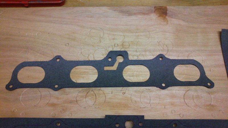

Re: begonnen aan de sc ombouw
@ smiley
pakking is klaar zie de foto's
heb pakking gebruikt die 0.75 mm dik is zo hoef je dit gefreesde kanaaltje niet te frezen en zorgt de pakking voor het kanaaltje
de pakking kan temperaturen aan tot 150 graden en is olie bestand
gewoon de pakking met vet aan beide zijden inwrijven en plaatsen je hoeft geen blauwe siliconen pakking te gebruiken
het vet maakt de pakking zacht en dringt in de pakking en neemt dan mooi de vorm aan en sluit volledig de boel af zonder enig probleem
