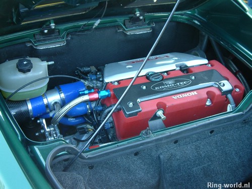

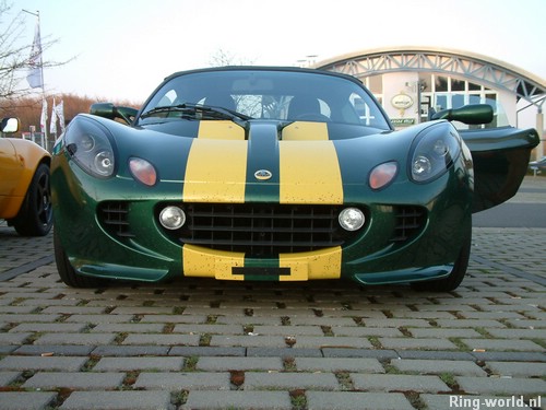

Hendrik-Jan schreef:Achterop stond 'Powered by Honda". Later hoorde ik dat hij 240pk heeft (en de MK1 Elise is natuurlijk erg licht).
Yvo zal de auto wel kennen.
oops.. zag het draadje wat laat
Ja.. die ken ik, da's Paul Golding van Lotus on Track, die heeft in principe hetzelfde ding als wat ik heb, zij het een JDM motor die plm. 10pk extra vermogen heeft.
Overigens, een standaard K20A motor levert 190pk, met een ander uitlaatspruitstuk (4-2-1) en een andere mapping levert ie 210pk (zoal bij mijn auto). Een JDM motor doet hetzelfde + 10pk.
Meer dan dat kan je alleen uit zo'n motor persen door in de motor zelf te gaan knutselen of door er een compressor op te zetten. De Duits/Amerikaanse verhalen van 240/275 zijn "kwatsch"/"American Thundering Horses" maar geen getallen die een onpartijdig iemand ooit op een rollenbank gezien heeft.
De Duitse Elise is een KomoTec conversie, 'ongeveer' hetzelfde als die van van Sten Engineering, alleen >kuch< twee keer zo duur

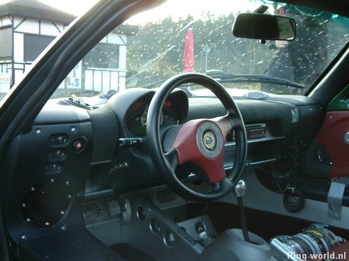

.....maar dan krijg je wel zo'n mooie Stack display.....
