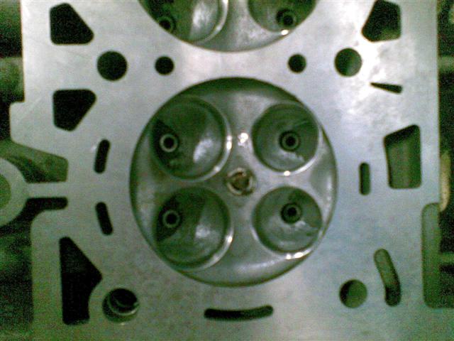

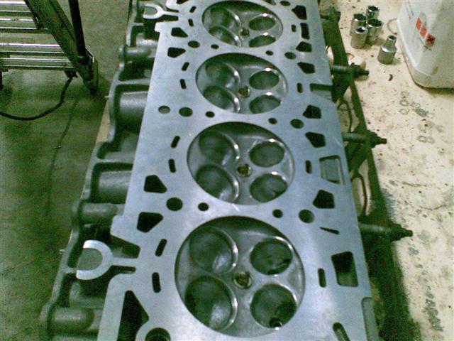

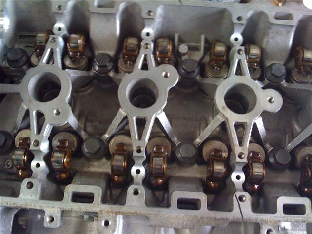

Kop is ook klaar, volgende week komen de kleppen binnen. Kop kan er dan ook weer op, zal weer een stapje verder zijn.

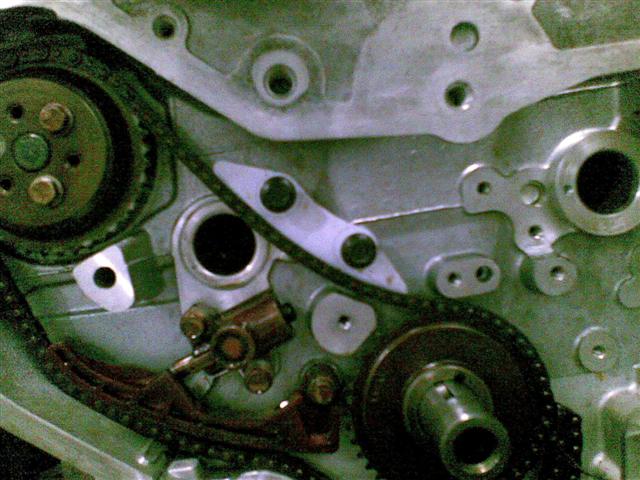

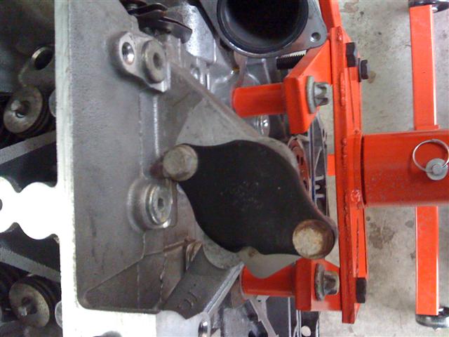

Joepie wat een feest, model 2 past perfect.
niemand meer op of aanmerkingen, dan gaat ie hm zo worden.????
Afb102 (Small).jpg (61.55 KiB) 2905 keer bekeken
Het zal wel gaan passen zo te zien, maar wil je nog even dubbel checken of de ketting niet tegen de olie-nozzle aanloopt?
Ziet er goed uit Gerard! :)
Check ook nog even goed of de ketting aan de onderkant er mooi afloopt. Het lijkt krap te zijn. Ik bedoel dus dat de ketting mooi los moet komen van de geleider en niet nog net op het einde een knikje maakt op de punt van de geleider... beetje lastig uit te leggen maar ik hoop dat je mij snapt :wink:
Anders de geleider nog ietsje doorzetten met een mooie grote radius.

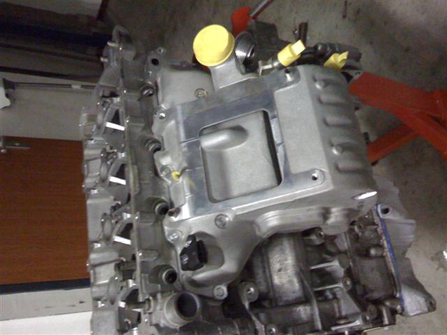

Nou flink door gesleuteld dit weekend :
Gemonteerd :
Kop,nokkenassen,stoters,rollers, inlaat spruitstuk,compressor en veel kleine dingetjes.
Gaat nu serieus op een motor lijken.
IMG_0048 (Small).jpg (49.31 KiB) 2791 keer bekeken
IMG_0044 (Small).jpg (51.78 KiB) 2789 keer bekeken
IMG_0046 (Small).jpg (49.31 KiB) 2793 keer bekeken
Je kan zeker niet wachten totdat je hem voor het eerst kan starten Gerard? :wink:

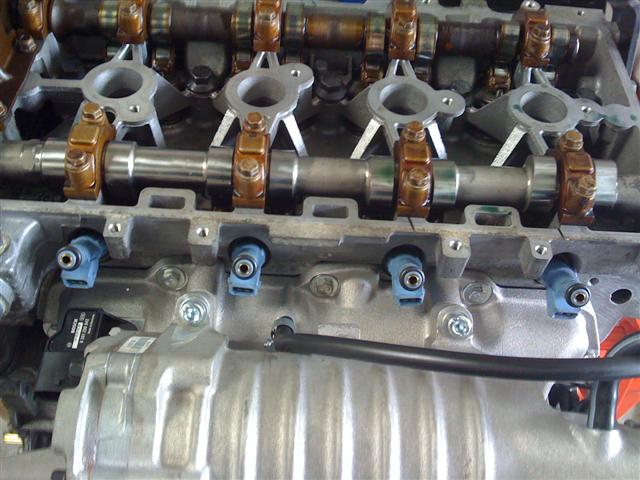

injectoren niet te vergeten.
Afdichten erg klep, nieuwe kopbouten

Ah, vorderingen.. :)
Net weer even teruggebladerd om al je mods te lezen. Je Eaton heeft een kleine poelie voor een hogere boost (uiteraard), maar heb je nog iets voor extra chargekoeling gedaan? Ik zou zeker de chargekoeler wijzigen naar een "dual pass" set-up (eindplaat op spruitstuk modificeren), met daarbij een flinke pre-radiator voorin. Ik zag nl. dat je de kleine radiator hebt.
(Ik heb net mijn hele pre-rad set-up erin gebouwd en ben nu de Eaton aan het monteren, dus als je nog wat inbouwtips nodig hebt.. :wink: )
