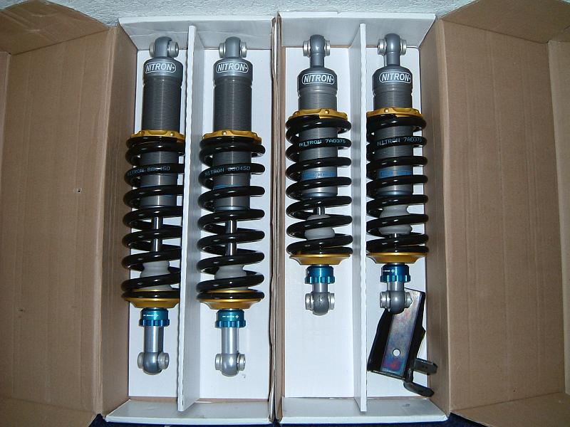

Zooo......bijna weer een Nitronrijder erbij :wink:
Tja ik moet zeggen..........ik ga er ook aan geloven :!:
Gisteren zijn ze bezorgd, wel in de 375 en 450 configuratie.
Heb ze nu ingesteld op 20 klikken van hard voor en 18 achter :!:
Eens zien hoe dat rijd :lol:
Zojuist een paar vieze handen gehaald, je moet ze insmeren en dan rubbertje erin en alu bussen :!:
Hopenlijk is morgen mijn speedster klaar, dan kan ik ze eronder gaan zetten :lol:
