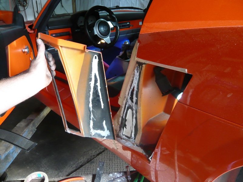

Hier een afbeelding van de Eltech compressor ohren versie.
Alleen het oem gaas wordt verwijderd (bovenaan een klinknagel uitboren, en dan wip je hem eruit), daarna de oren erin lijmen aan de lipjes.
(Misschien kan het oem gaas zelf blijven zitten, dat weet ik niet zeker)
De overige opties is zoals de originele turbo oren, ongeacht of je gaas of louvres versie neemt.
Daarvoor moet je het deel van de rode pijl wegbreken. Daar is geen weg meer terug.
Hier nog een Duitser die het met veel geduld is gelukt om hem in 1 deel eruit te krijgen (mij lukte het niet)

Berichten: 7396
Re: matzwarts projekt
http://www.ultimatecarbon.co.uk/product ... -speedster
Die 240 pond zijn replica's van de oem oren.
Alleen de buitenste schelpen.
De louvres van 295 pond komen daar nog bij.
Die lijm je in de schelp, en die constructie tesamen zet je na wat breekwerk in je speedster.
edit; plaatjes zijn altijd beter. Dit is een oem oor.
Het in te lijmen louvres deel van 295 pond, komt met 2 bevestigingsgaten.
De rode pijl gaat met een schroef in de zijkant van het deel wat je weggebroken hebt. (een gat wat bij ultimate carbon niet aanwezig lijkt op hun foto)
De blauwe pijl gaat met een schroef aan de binnenkant van je sill.
Zonder dit louvres deel, en alleen de schelpen, heb je dus amper bevestigingsopties, en zul je creatief moeten worden.
De schelp zelf heeft aan de achterkant bij de groene pijl 2 uitsparingen, die in je achterclam deel vallen.
Bij de turbo zit daar al een constructie om het daar met schroeven vast te kunnen zetten.
Op de NA zul je daar zelf iets moeten maken.
Je kunt kiezen of je ze verwijderbaar wilt houden, dus met 4 schroeven en dubbelzijdige tape gaat werken, of dat het vrij definitief is, en je bijvoorbeeld sikaflex kunt gebruiken.
Omdat de oren uitsteken en meer steenslag pakken bij bredere voorbanden, is mijn constructie met de 4 schroeven gedaan. (mochten ze ooit opnieuw gespoten moeten worden)
