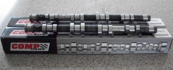

Vraagje Alex, jij hebt toch een set stage2 nokkenassen van ZZperformance?
Zitten die in compcams doosjes, of van ZZperformance zelf ?
Het ziet er naar uit dat ZZperformance een andere leverancier heeft dan compcams en in mijn blok willen deze voor geen meter stationair draaien.
Lijkt er op dat de nok profielen zijn veranderd.

De dozen heb ik in de US achtergelaten. Weet nog wel dat ze er erg mooi uitzagen. Niet dat je daar iets aan hebt natuurlijk ... Nog even gekeken:
- ZZP sticker: 03B-INT en 04B-EXH
- ingegoten: in beide EP 4622
- gegrafeert: ECO INT 8758 E6761-14 en ECO EXH 8759HR116 E6770-14
Ik heb altijd aangenomen dat ze van Compcams komen, maar volgens ZZP specs geproduceerd worden. Of dat de tandwiel key (timing, voor mij toch niet vanbelang) iets verschoven is volgens ZZP specs. Maar zeker weten doe ik dat niet.
Met dank voor de 166,5 graden. Triggerwheel ondertussen geboord en klaar om gebout te worden. Wachten is op Loctite 270
Comp Cams doosjes zien er zo uit:
comp cams.jpg (28.52 KiB) 4760 keer bekeken
Die ZZP doosjes zijn dus anders (maar wel "luxe uitvoering" wat k zag)

Ik had de luxe uitvoering doos, zal dus wel ZZP geweest zijn. Maar als ik ZZP was zou ik sowieso even ompakken. Anders maak je het je klanten wel heel makkelijk direct naar de bron te gaan. Je ziet op de website ook dat ze hun best doen een en ander te verdoezelen. Alhoewel, de zuigers kwamen heel duidelijk van JE. De drijfstangen staat dan weer totaal niets op, maar die komen volgens mij van Molnar of K1.
Die nokkenassen zijn toch vrij eenvoudig te meten? Is zelfs in situ nog wel te doen denk ik. Waardeloze klus ddww.
