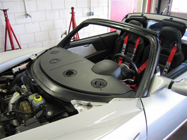

't raam is maandag vervangen. De hele operatie duurde ongeveer een halve dag. Het beste is om hem de volgende dag pas op te halen ivm drogen van de kit. Ik heb ervoor gekozen de rijwind het raam extra te laten aandrukken. :wink:
Het eerste klusje was het verwijderen van de sealrand. Die kan je alleen verwijderen door hem eraf te snijden (slopen dus). Een nieuw ruit komt met aangeplakte rand, dus wanneer je een andere kleur rand wilt zit je vast aan een nieuw raam. De 'cheap-ass' folie is hier waarschijnlijk het beste alternatief.
De frontclam hoeft er niet! af. Wel is het handig om met ductape de clam plaatselijk te beschermen.

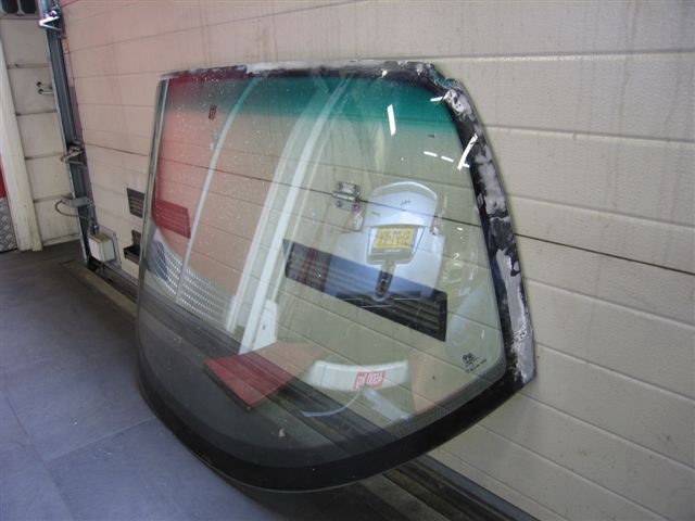

beloofd = beloofd...
de nieuwe ruit met rand

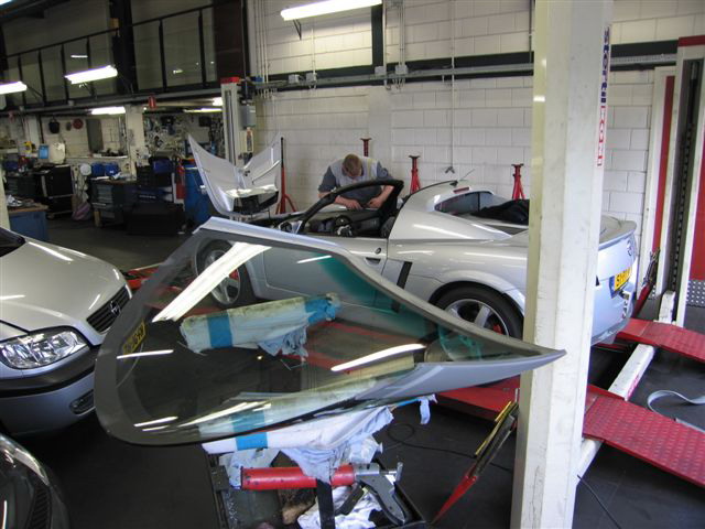

die ging er niet heelhuids uit!
Dat ziet er eng uit!
Is het allemaal wel netjes geworden uiteindelijk?
