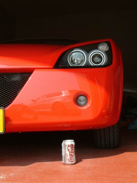

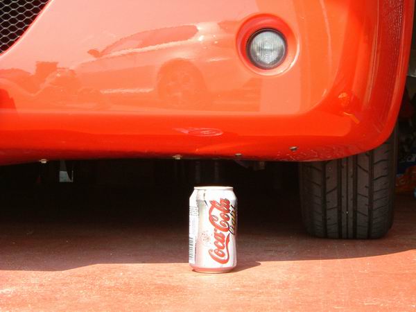

net even een blikje voor de mijn gezet, hoeveel centimeter heb jij hem verlaagt ?? zie foto's
ik meet een hoogte van circa 16 cm (voorbumper)
het blikje is 11,5 cm hoog.
Als ik bij jou kijk zit je circa 10 cm boven de weg, is dus 6 cm verlaagd :shock: dacht dat de EIBACH veren 2,5 - 3 cm verlaging gaven :?:
O ja uiteraard Cola Light, zoals het hoort bij de speedster voor sommigen, alles zo ligt mogelijk :lol:
Groet Marcel.

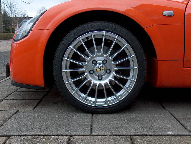

Mijn banden zijn lager dan de originele banden. Ik heb nu 205/40R17 banden en die zijn platter dan de originele. Dat ga jij ook krijgen met 205 of 215 banden. Door tijd gebrek heb ik de hoogte niet opgemeten voor het verlagen dus ik kan niet zeggen hoe veel hij verlaagd is , maar als het goed is 2,5 a 3 cm. Hij is inderdaad behoorlijk laag maar dat ben ik wel gewend vergeleken met de andere auto's die ik heb gehad. Het blijft een sport en wie mooi wil zijn moet pijn lijden. :?

Sorry. ik heb nog niet gereden met de auto sinds hij verlaagd is, want ik ga hem morgen ochtend uitlijnen. Wel heb ik foto van voor en na het verlagen.
Bedankt Peter.
Op deze foto's lijkt het verlagen minder dramatisch, qua bodemvrijheid dan. Het ziet er wel een HEEL stuk beter uit zo, met 3cm minder gat tussen de band en je wielkast :) .

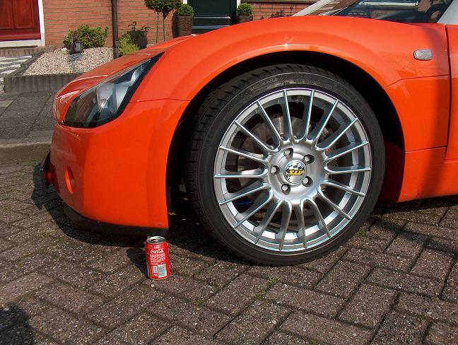

Kan je misschien op een vlak stuk weg de hoogte nameten tussen het wegdek en onderkant van je voorbumper? En als het kan echt je bumper en niet die turbo skirts.
Alvast bedankt weer :wink: .
gr.
Maikel
Ik heb even gemeten wat de hoogte is. De voorbumper is 11cm.
Mooie foto Peter, en oranje is toch wel erg mooi....
11cm, ik ga de mijne nog wel een keer nameten, evenals de drempels bij mij in de straat :wink:
