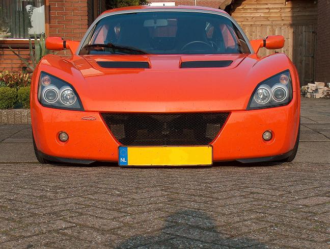

De Speedster is verlaagd. Het is een makkelijk systeen van Opel ofwel Lotus. Hierbij even 2 foto's.
Cola blikje is te hoog!!!
Ga net achteruit het pad op
SJIPS............
kun je nu nog fatsoenlijk rijden :?:
Hoeveel lager is hij nu :?:
Het lijkt wel erg laag..............je moet er niet aan denken je bumper kapot te rijden zeg...........
Foto zijkant van ervoor en erna :?:
Merk je veel verschil in rij comfort :?:
