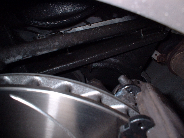

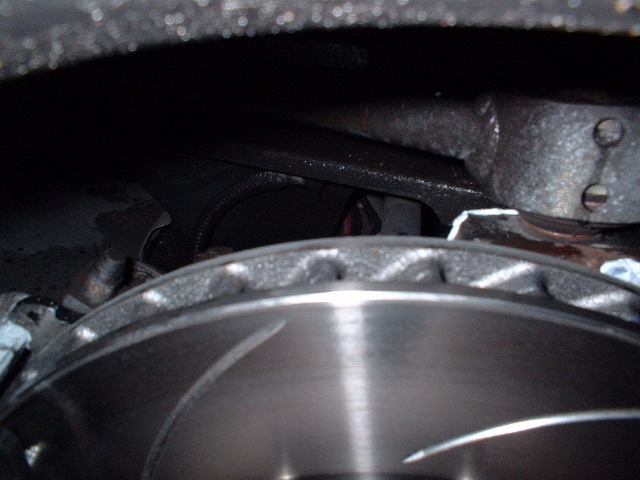

Toen ik thuis kwam en nog eens op mijn gemakje al dat moois zat te bekijken, ondekte ik iets wat mij heel vreemd leek en me op de brug niet was opgevallen..
Het lijkt alsof de rechterschijven niet goed zijn (links is dus wel goed), want de interne ventilatiekanalen wijzen precies de verkeerde kant op (vergeleken met hoe schijven van mijn andere auto's eruit zien).
Midden in de nacht nog gemaild en vanochtend om half 7 al antwoord:
"Ik begrijp wat je kan zien, maar dit is hoe de S2 Elise originele discs zijn, omdat dezelfde gietvorm is gebruikt die Lotus gebruikt.
Alle originele Lotus (2001-2009) discs zien er zo uit. Maak je geen zorgen, ook al ziet het er vreemd uit, het maakt in werkelijkheid geen verschil."
Zie de plaatjes.. Nu ben ik benieuwd naar de mensen die dezelfde schijven hebben (o.a. MarkV, Rikster en Maik volgens mij), of jullie dit zelfde "probleem" hebben ?

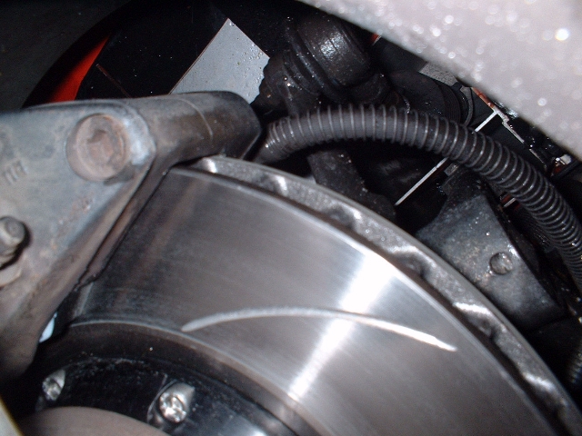

en hier de plaatjes van de kant die er naar mijn mening normaal uitziet.
Gezien de "middelpuntvliedende krachten", moet dit beter koelen..
gr,

Compleet normaal op Elise schijven.
De kromming in de kanalen heeft niet of nauwelijks effect op de koeling omdat deze puur op het naar buiten 'slingeren' van de lucht is gebaseerd en die wordt nauwelijks beinvloed door de kromming.
De kromming in de kanalen zit er vooral in om trillingen bij het remmen tegen te gaan.
Als de schijf heet wordt zal hij verschillend snel koelen op de holle ruimtes en op de 'wanden' van de kanalen.
Dit zorgt ervoor dat het schijf-oppervlak verschillend uitzet/krimpt en een (lichte) golving gaat geven.
Bij 'rechte' kanalen zouden je remblokken steeds recht over zo'n richel gaan en dat ga je snel voelen in je pedaal.
Door nu de wanden van de kanalen te krommen wordt deze golving niet meer recht op het blokje en kan hij er geleidelijk 'onder' schuiven.
Dit geeft een veel rustiger en constanter pedaalgevoel.
Pas wanneer je schijven zeer zwaar gaat belasten gaat de paar % koeling verschil en rol spelen. Bij de duurdere AP schijven zie je dan ook vaak dat ze wel links en rechts verschillend zijn.

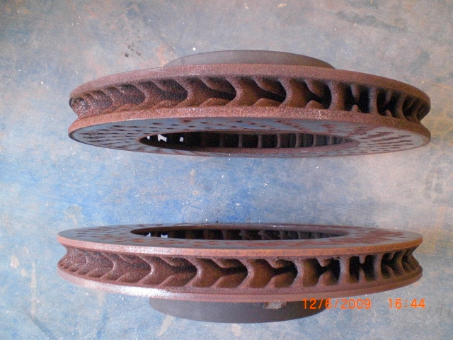

Ik heb het trouwens nog nooit anders gezien bij andere auto's, dat de ventilatie links en rechts gespiegeld zit.
hallo,
bij Porsche (Brembo) zit er wel verschil tussen links en rechts zoals je op de foto ziet.
vraag me af wat daar dan de achterliggende gedachte van is?
vr gr,
GT3
GT3 schreef: vraag me af wat daar dan de achterliggende gedachte van is?
Het staat mooier :wink:
Nee.. Uiteindelijk zal dit de meest gelijkmatige koeling opleveren, dus minste risico op problemen met de remmen.
