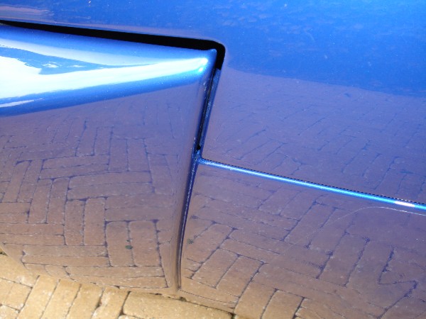

ik weet hoe het eruit ziet als ze erop zitten (erg geil), maar ben vooral benieuwd naar praktijk ervaring van het weghalen van de strip aan de binnenkant, wat zaagwerk vereist.Spider schreef: @smiley: weet niet waar je woont maar je mag ook langs komen om een keer te kijken,
de clam was eraf toen de pods erop gingen dus ze hebben alles vastgezet behalve het gedeelte wat de clam ontmoet.
De linkerkant, tegen de buitenkant aan, daar is een centimeter of 2 verwijderd. De pod raakt hem daar bij het naar binnen gaan, en raakt het witte polyester de kleur van de pod denk ik.
Zit je pod gelijmd, of is hij net als bij de turbo nog los te maken?
gelijmd en inderdaad zoals je op de foto de dunne witte rand ziet,
aan de binnenzijde van de linkerkant van het gat,
daar zit ie aan vast gelijmd.
hoop dat de fotos duidelijkheid geven.
dit is links
rechterbovenzijkant van de pod is dus niet gelijmd, alleen aan de sidesill.
dit is links
