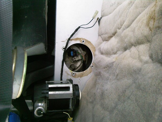

pomp achter de zetel
gaat er langs dat gat wel niet uit!
tank langs onder uitbouwen

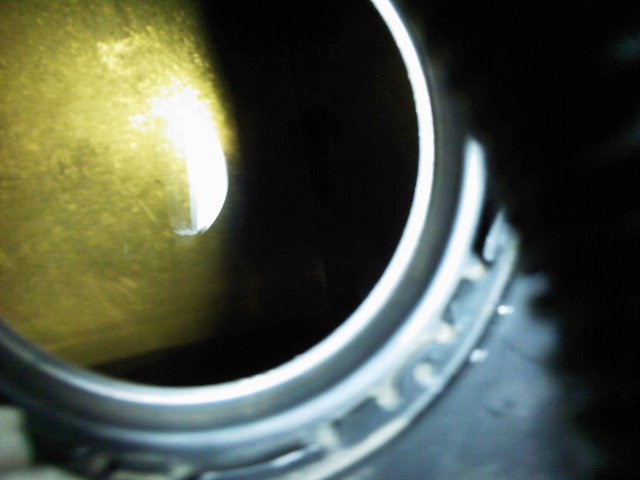

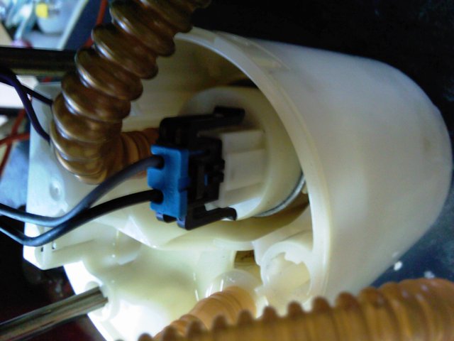

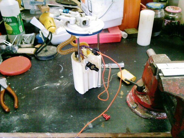

pomp zat wat geblokkeerd, toch beetje vuil op de bodem van de tank
pomp achter zetel.jpg (52.4 KiB) 6018 keer bekeken
pomp vlotter.jpg (73.33 KiB) 6026 keer bekeken
binnenkant benzinetank met sluitring.jpg (34.08 KiB) 6009 keer bekeken
pompje benzinepomp.jpg (42.04 KiB) 6012 keer bekeken

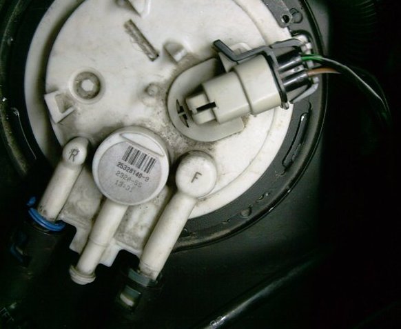

noch
bovenkant benzinepomp met circlips.jpg (41.76 KiB) 5998 keer bekeken

Handige foto's!
Als je het luikje iets vergroot moet de pomp bovenlangs kunnen. Dit scheelt veel uitbouwwerk, maar wel even de schaar in je speedster zetten... :?
