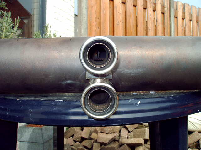

bij deze foto's van mijn getunde demper :o

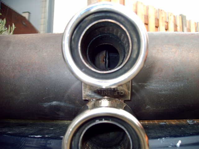

Ik heb de 2 buizen voor 3/4 deel verwijderd. dus de rvs pijp loopt nog met 1/4 deel door zodat de stevigheid in de demper blijft!
Ik neem aan dat ik meer geluid krijg dan het schema op de site omdat het totale opp. dat ik verwijderd heb van de buis een stuk groter is.
En mijn doel is echt een lekkere sportieve grom uit de 2 pijpjes.
Ik wilde ook de 2 pijpjes vervangen door 1 ovalen, maar daar zie ik van af. De onderste pijp zit nl. vrij vlak op de deksel van de demper dus dat zou een heel gepruts worden. Ook zie je dan de keurings labels etc niet meer en dit kan nog wel eens vanpas komen bij toekomstige APK keuringen. geluid wordt steeds meer een punt! En dempers zonder keurmerk die te veel lawaai maken worden verwijderd. (heb ik gehoord).

type plaatje mooi laten zitten, komt vast nog eens van pas met apk!
bij het bovenste pijpje zie je duidelijk dat er een opening is ontstaan in de buis in de demper. deze is dur voor 3/4 verwijderd!

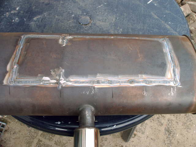

prima dicht gelast met rvs! geen omkijken meer aan koste mij 60 euro maar das inkl open maken slijpen etc.. heb zelf geen vieze handjes gekregen!
