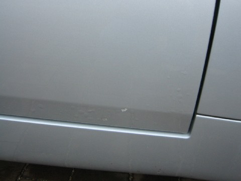

ik hoop niet dat mijn deuren er straks ook zo gaan uitzien! :shock:
blaasjes onder lak.jpg (20.23 KiB) 5505 keer bekeken

Ik heb verleden jaar en kleine schade gehad aan de Speedster. En meid reed achteruit tegen mijn deur aan. De deur is opnieuw gespoten, maar er komen na de winter ook luchtbellen onder de lak en de deur begin scheuren te vertonen. Ik terug gegaan naar de dealer en kreeg vandaag te horen dat ik een nieuwe deur krijg. Er zijn dus wel dealers die wat voor je willen doen.
P.S. laat een schade NOOIT maken, maar laat het vervangen, want inwendig is het matriaal beschadigd. :idea:

zoals de foto van de deur, zo zijn mijn achter spartborden!
klote man
ik ga weer naar de dealer terug en probeer wel wat.
denk dat ik met een handgranaat :twisted: wel ver kom
