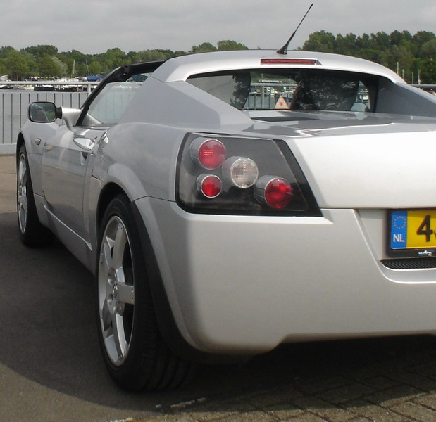

Zag btw, dat de foto (verbreed) wel van een erg grote afstand is genomen, hierbij een andere uitsnede:
Wat ik overigens wel opmerk (muggezifter...) dat de invering van de voorwielen iets soepeler gaat dan orgineel. Komt denk ik doordat deze door de verplaatsing van 30 mm een grotere kracht bij bochten en hobbels voor hun kiezen krijgen ( kracht = arm * massa geloof ik).
Tijd voor een setje Nitrons... :wink:
Verbreed detail
Verbreed detail
Verbreed detail.jpg (89.82 KiB) 2730 keer bekeken

Ziet er zeker goed uit !!
Stukken beter, duidelijk zijn geld waard mijns inziens........
