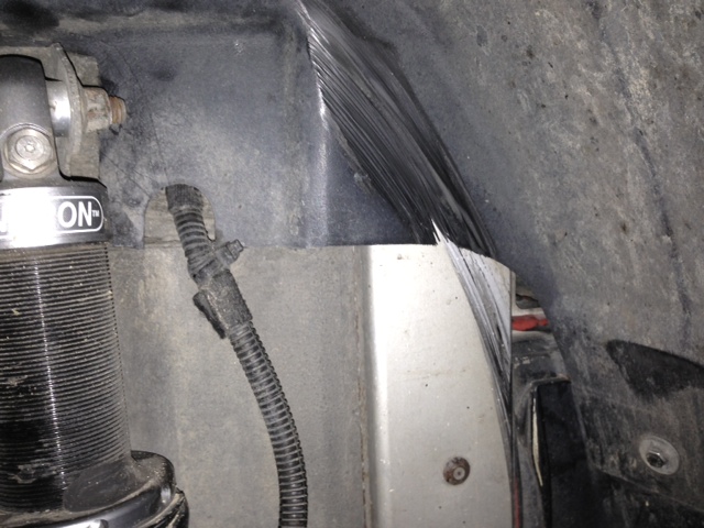

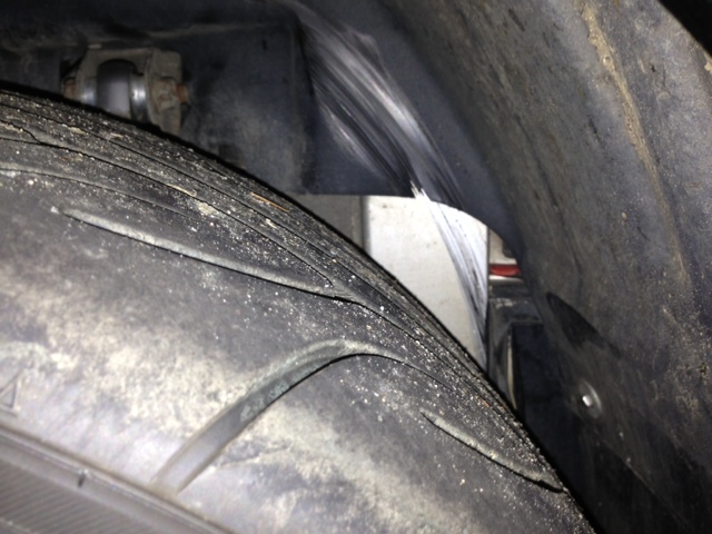

Plaats eens een foto van die aanloopsporen! En heb je gecontroleerd of er speling op de draagarmen en/of toe-links zit?
Re: Spoorverbreders? 235/ 45 aanslepen in de bocht
zal ik vanavond doen, toe links zijn nieuw. en geen speling

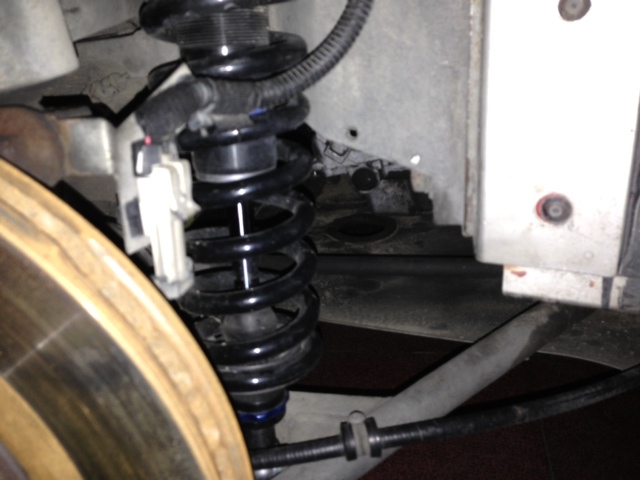

Toen ik nog met 245/40R17 banden op de 9.0x17" ET30 ATS DTC reed had ik bij de training van Andrew Walsh ook aanlopende bandwangen aan de binnenzijde. Dat ligt aan de rijhoogte, band en velg samen. Als je toch het wiel eraf haalt, kijk dan meteen even of je handremkabels en kabeltjes van je ABS-sensoren wel vrijlopen van de velg!
hier wat foto's van de aanloop. niets te zien aan de handremkabel en abs
Serieuze aanloop, en die plastic wielkuipen kosten geld
Raar, want je et-waarde is niet zo extreem hoog. Effe ruw uitgeteld komt jouw binnenste velgrand 5mm meer naar binnen dan de originele achtervelgen (7,5x17 et36). Met de 235 banden komt er nog eens 5mm bij, dus de zijkant band zit +- 1cm dieper dan origineel.
Uwe van Regelin-performance biedt zelfs ATS velgen aan speciaal voor de Speedster in 9x17 et 27, die binnenste velgrand zit nog dieper dan jouw MAC velgen.
Ik vermoed dat de forse achtercamber er iets mee te maken heeft, of anders de rubbers in je ophangingsdriehoeken.
