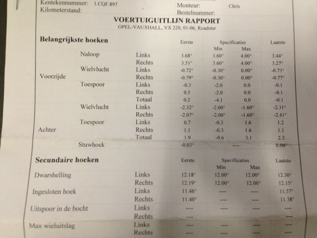

uitlijning zie foto
uitlijn rapport.JPG (101.48 KiB) 4474 keer bekeken

2.31* en 2.41* camber achter dus. Dat is aardig wat.
En als je dan nog vrij laag ligt dan gaat je velg nog wat extra naar binnen...
Standaard Speedster velg 8.0 x 17 met ET 36 dacht ik? Daar kan simpel een 5 of misschien 8-10mm spacerplaat tussen. Daarna moet je richting 15mm gaan vanwege de centreerring.

De camber (=wielvlucht) waarden zijn fors, maar volgens mij vrij normaal voor een verlaagde Speedster.
Dat je banden dan toch het chassis raken betekent dat je velgen een te hoge ET-waarde hebben (de wielen staan ver naar binnen ten opzichte van de naaf).
Oplossing: spacers of smallere banden (225/45/17 of 235/40/17) monteren.
