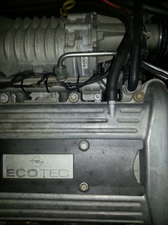

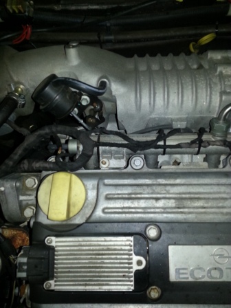

- Dun slangetje vanuit middenaansluiting spruitstuk: als het is wat ik denk dat het is, dan is daar een stalen leidinkje aanwezig (zie foto).

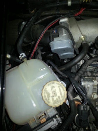

Koeling: je hebt twee circuits met twee expansietanks. Het circuit voor de chargecooling staat los van de motor koeling. Je hebt een tweede radiator op dezelfde plek als die van de motorkoeling. Dus daar voelen of het warm wordt heeft geen zin. Even zoeken naar het tweede expansievat. Ik kon het op de foto in de link niet vinden. Als je dat vaatje vindt, de dop eraf draaien en kijken of er vloeistof rondgepompt wordt. Ik zie wel op de foto dat er een slang keurig van het kleppendeksel naar links loopt en da's meestal een teken dat ie vrolijk naar de intake gaat. Is niet zo'n goed idee, omdat je dan olievervuiling op je laminova's (de dingen in het spruitstuk die voor de koeling zorgen) kan krijgen en ze een stuk minder efficient worden. En dan gaat de temperatuur weer omhoog ...
Dat metalen slangetje, dat is dus brandstof

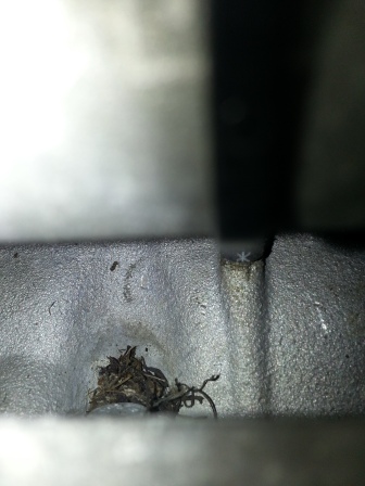

Als je de balk waar die metalen leiding op zit naar links volgt, zit er aan de zijkant een dun rubberen slangetje. Als je die volgt gaat ie aan de ander kant naar het spruitstuk. Dat slangetje zorgt voor een druk referentie voor de brandstofregelaar, zodat onder boost de relatieve brandstofdruk gelijk blijft. En die kan losgeschoten zijn ... minder brandstofdruk onder boost = minder ingespoten brandstof = grotere kans op klop

Dat slangetje zit vast, zie foto (bijna niet te zien, maar dat ding met het sterretje erop): Dan heb je het over een tweede expansietankje. Dat zie ik nergens... Dat zal ongetwijfeld aan mij liggen, maar ik kan het echt niet vinden. Dat kan toch niet zo goed verborgen zijn? Een foto van de crashbox:
De waterleidingen lopen door de sills heen naar achter. De achterclam ligt er op, en ik kan niet echt goed zien waar ze uitkomen. Beetje lastig.
Hier een closeup van het tankje dat ik bedoelde:

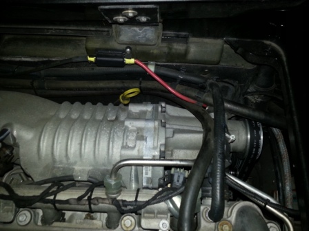

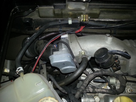

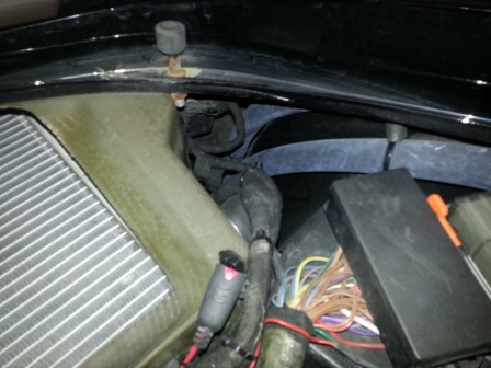

Bedankt voor de hulp zo ver in ieder geval.
De bougies kan ik inderdaad een keer loshalen, dat is inderdaad iets dat ik zelf kan controleren.
Hier nog wat foto's van het motorcompartiment:
Ja die gaat naar het openluchtfilter toe (of andersom, liever gezegd). Als er inderdaad sprake is van olie op de laminova's, dat is denk ik niet iets om zelf aan te gaan sleutelen (in mijn gevalIk zie wel op de foto dat er een slang keurig van het kleppendeksel naar links loopt en da's meestal een teken dat ie vrolijk naar de intake gaat. Is niet zo'n goed idee, omdat je dan olievervuiling op je laminova's (de dingen in het spruitstuk die voor de koeling zorgen) kan krijgen en ze een stuk minder efficient worden. En dan gaat de temperatuur weer omhoog ...

Volgens mij hebben die hitec conversies geen expansievat.
Hieronder zie je beter wat er bedoeld wordt met de fpr (Fuel Pressure Regulater) aansluiting van het inlaatspruitstuk naar de brandstofrail.
Bovenin het inlaatspruitstuk zonder brandstofrail, waardoor het dunne pijpje uit het manifold goed zichtbaar is.
Onderin zie je een transparante leiding lopen naar de brandstof druk regulator op de brandstofrail.
In oudere hitec conversies zat hier wat creatief leidingwerk in wat niet altijd even helder was.
Dus als je nog wat kiekjes wilt nemen, maar nu iets meer van de bovenkant zien we het vlug genoeg.
