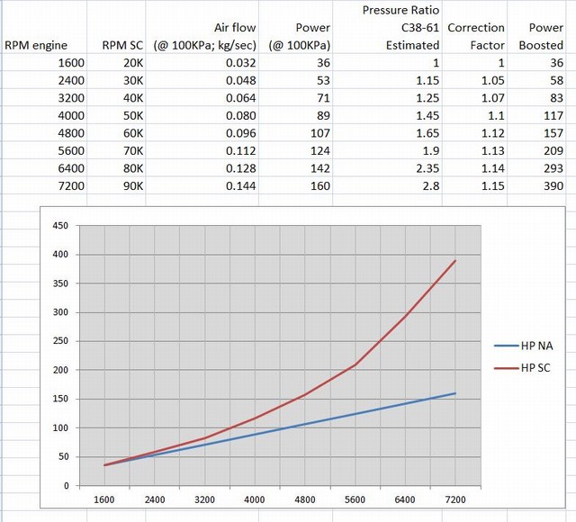

OK, een plaatje dan en geen PDF.
mini-Power Delivery.JPG (78.91 KiB) 4102 keer bekeken
Met wat gokwerk. Maar je gaat dus wel naar een turbo-achtig gedrag. Kan je ook goed zien aan de maps. De lijnen van gelijke compressor RPM lopen bij de Rotrex met een beetje fantasie horizontaal. Die van de Harrop lopen verticaal. De Harrop verplaatst gewoon volume. Je moet een beetje opletten met wat op de x-as bedoeld wordt. Bij de Harrop staat daar inlet volume in kubieke meter per uur. Bij een PR van 2 is dat volume met de helft afgenomen. Het is duidelijker als ze op die as luchtmassa per tijdseenheid zetten, dat verandert namelijk niet met druk. Zoals bij de Rotrex maps, kg/sec. De Rotrex probeert een bepaalde druk in stand te houden, ongeacht (tot een bepaald punt natuurlijk, dat zie je ook aan de RPM lijnen) de gevraagde luchtstroom.
Geplaatst: 16 mar 2017 16:34
door Exmantaa
Ttypische centrifugaalcompressor powercurve. :wink: (Een turbo verwacht ik veel midrange met daarna een afnemend top-end door de turbine restrictie.)
Dat is ook het minder van een Rotrex en daarom nemen ze ook wel een groter type compressor die ze vervolgens op z'n top-end wat afknijpen met een restrictor.
