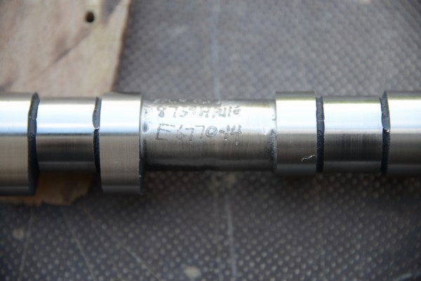

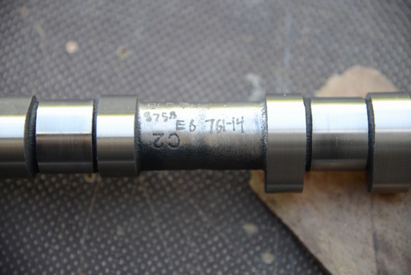

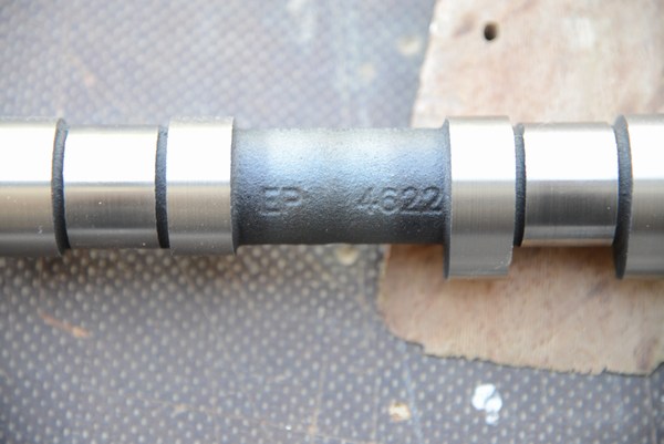

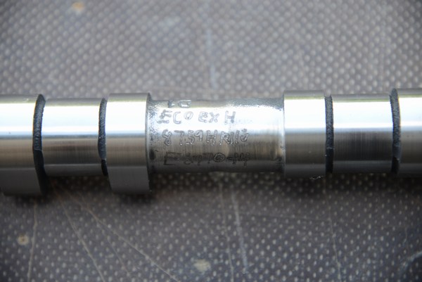

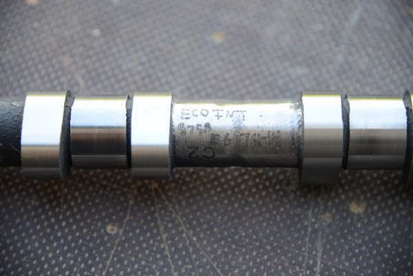

Alex kan jij wat foto's maken van jouw cams en wat er in gegraveerd staat? Bij mij staat er alleen INT en EXH op.
Op de kop zijn kant staat op beiden ZZP 212 7-15. Zal waarschijnlijk de naam van de blanks zijn.
aboellaard
Berichten: 824
Locatie: Emst
Bericht door aboellaard »
Foto's intake
aboellaard
Berichten: 824
Locatie: Emst
... en exhaust
Speedster4Fun
Berichten: 234
Bericht door Speedster4Fun »
Thanks,
Dat zijn compcams nokkenassen. Bij mij zijn andere blanks gebruikt en er staat dus niks in gegraveerd.
